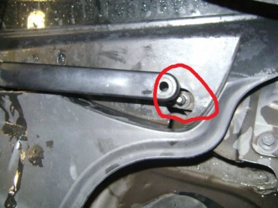

Скажите пожалуйста может здесь что-то слизатся?
А то стучит по кузову и нервы не выдерживают. Уже пару раз поднимал и всёравно стучит!
Я посадил на фольгу то шоколада

Саня, там шлицы вообще то, и тебе виднее, слизаны они или нет. Обрати внимание на другое - в механизме, под пластиком должна стоять "аварийная" гайка, она предотвращает разрушение механизма при примерзании дворников. Возможно она у тебя чуть отпущена.

MAX-PLUS
Heet
Спасибо!!!

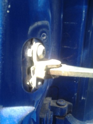

Сегодня ветер дунул при открывании водительской двери и дорвал:
Фото.
Приехал на стоянку и решил розкрутить и молотком отровнять. Розкрутил. Подровнял. А при скручивании назад поломал болт внутри и держится на одном болту! Как оно лечится вообще?

@Саня@
Обломок гвинта викрутить екстрактором і вкрутить новий гвинт. Тільки обережно щоб не зламати там ще й екстрактор, бо тоді мабуть тільки зварка.
