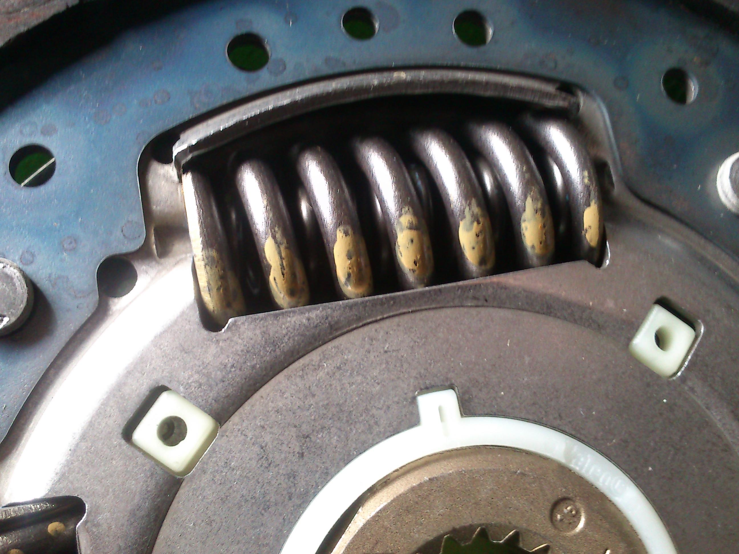

СообщениеДобавлено: Пн Апр 24, 2017 11:08    Заголовок сообщения: Двухмассовый/демпферный/маховик поменять на обычный Ответить с цитатой
Но здесь тоже самое двурядные пружины и тоже valeo и если фольц с таким же по мощности и киловатам движком нормально то и фиат должен ходить
 Просмотрено:  327 раз(а)
 Просмотрено:  317 раз(а)

Двухмассовый маховик – это не что иное, как мощный демпфер крутильных колебаний. Он заменил собой несколько небольших амортизирующих пружин, интегрированных в диск сцепления, который, в свою очередь, работал в паре с обычным одномассовым маховиком.
Получается, двухмассовый маховик легко можно заменить на одномасс + сцепление под этот одномасс (с пружинами) без потери комфорта и т.д.?
Что и как с дизелем я не знаю, но на некоторых бензиновых моторах это нормальная практика. Меняют двух- на одно- (+ сцепа под одномасс) и ездят не 1сотню тыс.
