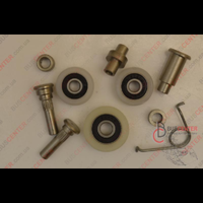

Парни! Эти ролики ни в коем случае смазывать НЕЛЬЗЯ !!! Они от этого только убиваются.
Сам такую фигню прошел.
Есть 2 решения вопроса:
1. замена роликов, т.к. рем комплекта нет, методом подбора было установлено, что аналогичные имеются в ремкомплекте на Дукато.
Я так и и сделал. цена вопроса -280 грн.
2. заказать у токаря, подшипник с пластиковым роликом сверху, но мне кажется это будет дороже.
