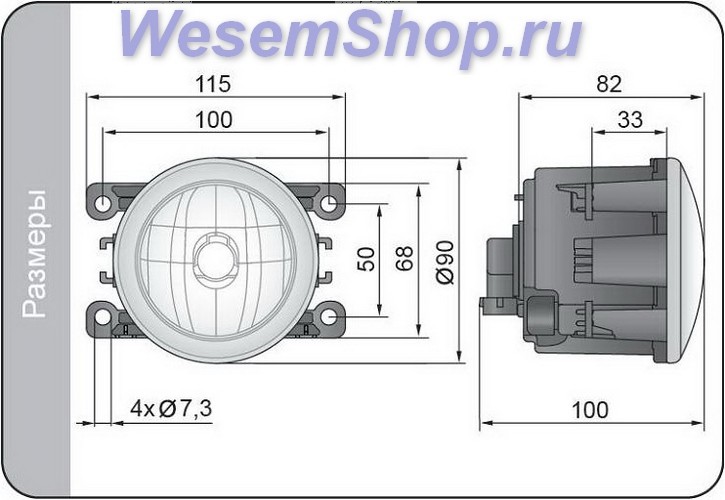

Нарыл в нете такую фару- Valeo 088358. По размеру вроде она...
http://wesemshop.ru/shop/shtatnyie-protivotumannyie-faryi-protivotumanki/protivotumannaya-fara-valeo-088358-s-lampoj-h11-v-promupakovke-razmery-diametr-90-mm-artikul-047401.html
 Просмотрено:  829 раз(а)

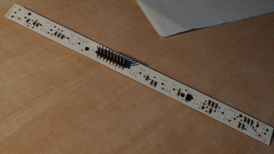

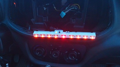

По схеме из книжки управление передними и задними ПТФ идёт по ножкам 5 и 7 блока кнопок. Прозвонка показала что в моей (рестайлинговой) машине что это ножки 1(масса) и 16. На включение задних фонарей они замыкаются напрямую, а для передних ПТФ в цепь 16-й ножки впаян резистор 470 Ом.
Подключил плату кнопок на машину. Напряжение между ножками 0,33В. Стал напрямую коротить дорожки кнопок. Задние противотуманки включаются, передние- нет. Пришёл к выводу что проблема всё-таки в мозгах...
P.S. Официалы №1 предложили купить новый БК с полной прошивкой. Цену спрашивать я не стал...
Добавляю фото обратной стороны платы кнопок и плата при проверке на машине.

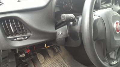

После безуспешных попыток активировать ПТФ сегодня решился поставить "левую" кнопку. Присмотрел под неё место с левой стороны рулевой колонки. Сначала хотел поставить её на нижней половине облицовки, но там оказался наполнитель (пенопласт). Поэтому прикрепил кнопку на верхней части облицовки рулевой колонки.

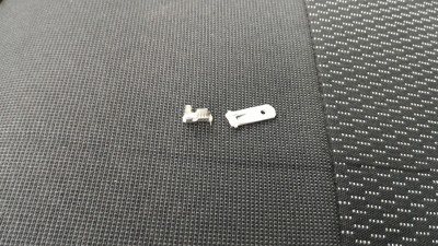

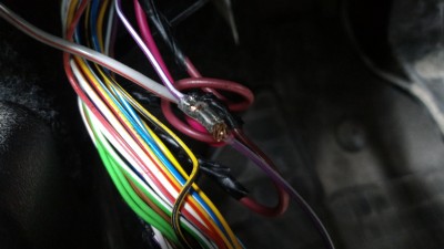

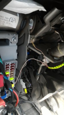

Я снял нижнюю облицовку торпеды чтоб получить доступ к блоку ВСМ. Отсоединил разъём В и разобрал его (в разобраном виде видно маркировку ПИНов). Всё совпало со схемой- разъём В, ПИН №4, сиренево-белый провод. На всякий случай прозвонил его от реле. Зачистил штатный провод и присоединил к нему провод для кнопки.
Затем взял разъём "папу" и откусил от него зажимную часть.

И использовал её для соединения проводов. Для второго провода на кнопку- "массы"- нашлось место рядом на кронштейне. Потом заизолировал соединение проводов на жгуте, подключил провода к кнопке, поставил нижнюю облицовку торпеды.

В общем, у меня задуманное не получилось- штатная кнопка не работает, сигнальная лампа в комбинации приборов не горит...
Электронщик у официалов озвучил что блок ВСМ состоит из двух монтажных двусторонних плат и, возможно, просто не впаяна перемычка где-то на плате. Был бы запасной блок- я б потренировался, но- увы...
