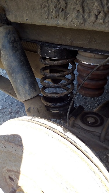

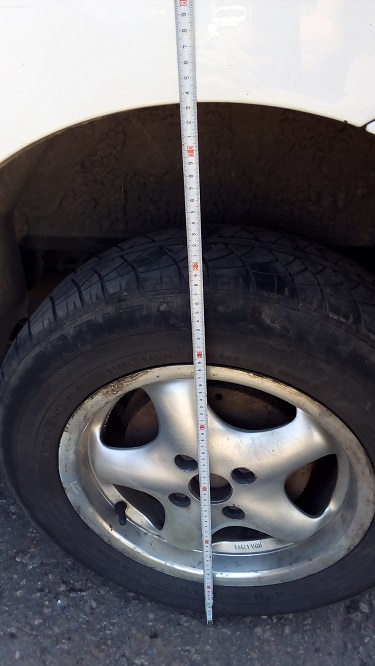

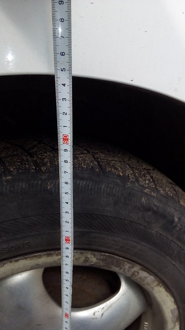

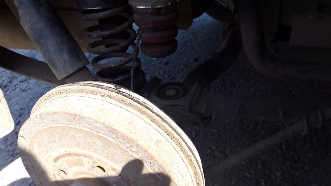

Добрый всем день! Вот я долго мучился с задней просевшей подвеской, выбирал между рессорой и пружиной. Выбор сделал решил сделать на пружине как у "Немцев" ( выше по теме). Испытания пошли нормально по времени где то около месяца по пробегу больше 2тис. км.. Правда жесткость подганял под себя ( раза три подрезал пружины по высоте), машина поднялась где то на 8 см. По жесткости большой разницы не ощущаю. Машина стала по высоте как написано в техдокументации то есть 1810мм, а была 1750мм.
Так стало

У меня по затрата на много меньше вышло, но наверное и по жешче машина. Пружины б.у. 250грн. краска и кисточка 50грн. метал бесплатный, токарные работы, сварку и установка делал сам.
