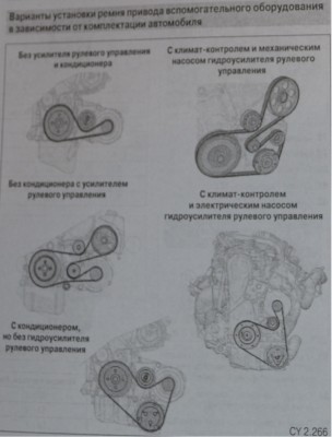

Може в когось є схема розміщення ремня генератора на 2.0 з кондиціонером. Ремінь лопнув а куди його закручувати х/з. Спасайте))

http://petrila.org/repair/2/406d9/info/ru/c5hg2hkg.htm
Hi
Скачай книжку, наприклад http://fiat-club.org.ua/forum/viewtopic.php?p=901821#901821

Дивись книжку, сторінка №120 https://yadi.sk/d/EK4fWLhyjJVzY
