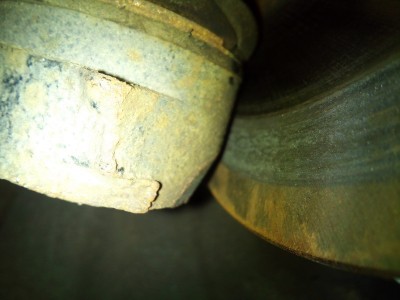

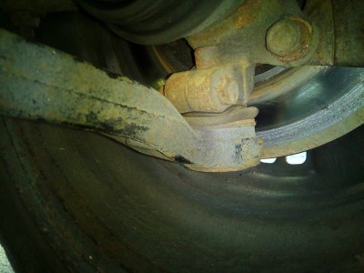

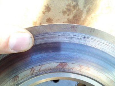

И так что получилось:
 Просмотрено:  300 раз(а)
 Просмотрено:  299 раз(а)
 Просмотрено:  261 раз(а)

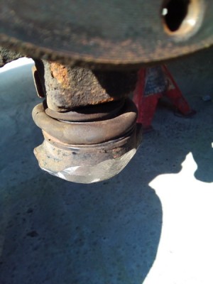

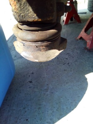

После апгрейда с болгаркой получилось на фото ниже.
Но самое главное что не трет.
 Просмотрено:  315 раз(а)
 Просмотрено:  256 раз(а)
 Просмотрено:  304 раз(а)
 Просмотрено:  290 раз(а)

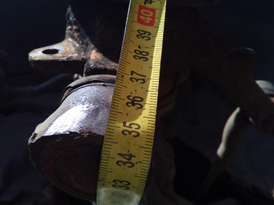

Говорить можно много но есть одно НО первопричина не найдена.
замер старого рычага выдал 24,5 так как и установленного.
У кого какие мысли?

Вопрос больше к тормозному диску.
Сообщения: 25290
СообщениеДобавлено: Пн Май 22, 2017 00:30    Заголовок сообщения: Ответить с цитатой
Стопудово.
SERA, в курсе, что бывает разная высота диска, при одинаковом диаметре?
Не понятно только как скоба суппорта позволяет ему доставать до рычага...по заводу там ещё должна быть защитная пластина и расстояние между пластиной и диском и пластиной и шаровой.
Завтра попробую своей сфоткать.
Сообщения: 17342
СообщениеДобавлено: Пн Май 22, 2017 07:53    Заголовок сообщения: Ответить с цитатой
Изначально на языке висел вопрос- при чем тут длина рычага, если это расстояние- наконечник/диск никак от нее не зависит. Ну затирало бы колесо об пружину, или еще куда, а тут???
Сообщения: 25290
СообщениеДобавлено: Пн Май 22, 2017 08:59    Заголовок сообщения: Ответить с цитатой
Если рычаг короткий - есть вероятность.
Сообщения: 17342
СообщениеДобавлено: Пн Май 22, 2017 09:13    Заголовок сообщения: Ответить с цитатой
А если дизг не родной- больше?
Сообщения: 25290
СообщениеДобавлено: Пн Май 22, 2017 09:17    Заголовок сообщения: Ответить с цитатой
Тогда читайте шо я писал выше.
oosimvol
Зарегистрирован: 04.02.2008
Сообщения: 932
Авто: Fiat Tipo 1.4 Solex
СообщениеДобавлено: Пн Май 22, 2017 09:50    Заголовок сообщения: Ответить с цитатой
А бываю же еще и вентилируемые дизги.
СообщениеДобавлено: Пн Май 22, 2017 10:35    Заголовок сообщения: Ответить с цитатой
если человек не менял диски перед заменой рычага?
и как можно впихнуть вентилируемые диски в супорт для не вентилируемые?
Сообщения: 17342
СообщениеДобавлено: Пн Май 22, 2017 10:51    Заголовок сообщения: Ответить с цитатой
Хорошо, что еще в геометрии узла рычаг/наконечник/кулак может влиять на зазор наконечник/диск, если не считать толщину щек в самом наконечнике для шарика? Место посадки наконечника в кулак поменялось? Положение пальца в наконечнике поменялось? Для возможного вертикального хода стойки от края до края не должно быть зазора и приличненького? А как все это собиралось без зазора и как ехалось с таким трением?
oosimvol
Сообщения: 932
СообщениеДобавлено: Пн Май 22, 2017 10:57    Заголовок сообщения: Ответить с цитатой
=aleks= писал(а):
Для 240 мм никак, а для 257 мм поменять скобу.
SERA
Зарегистрирован: 25.08.2009
Сообщения: 828
Авто: Fiat TIPO 1.4 karbon
СообщениеДобавлено: Пн Май 22, 2017 11:21    Заголовок сообщения: Ответить с цитатой
Про прямой ехалось отлично , а вот при вывороте в поворот терло также когда по ямам при небольшом вывороте доставало. Подозрение такое что ступица не оттуда.
Первый автомобиль как первая жена - ОТ БОГА
Лишь те авто мы выбираем, которые нас выбрали давно.
Сообщения: 25290
СообщениеДобавлено: Пн Май 22, 2017 12:59    Заголовок сообщения: Ответить с цитатой
Попрошу ещё фото опоры амортизатора, пожалуйста.
