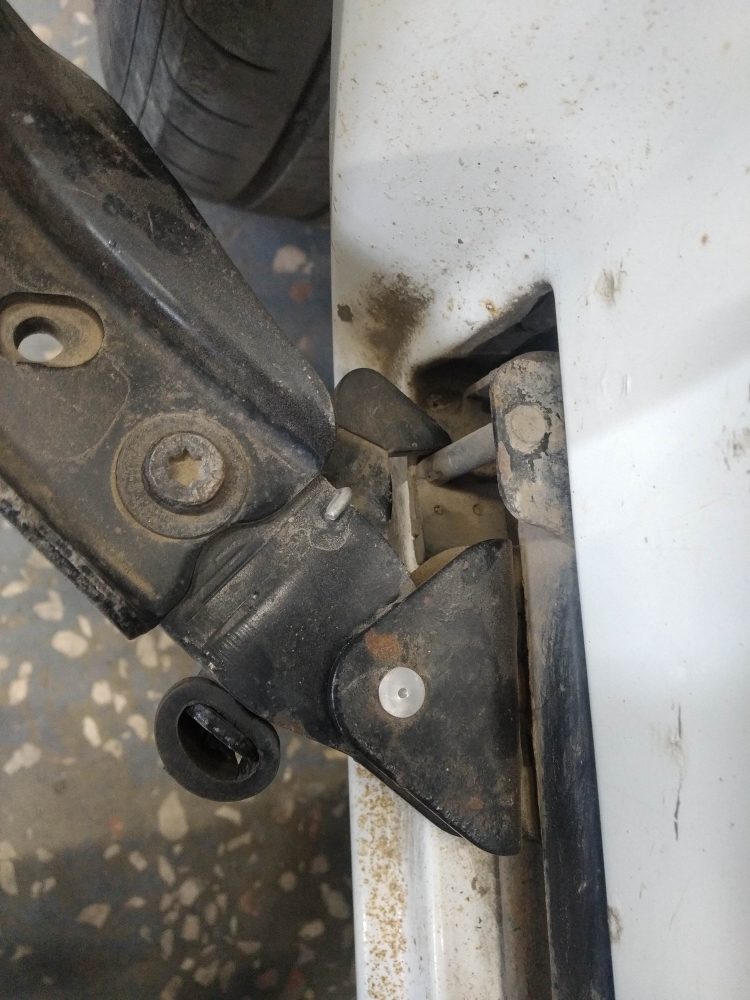

СообщениеДобавлено: Сб Апр 18, 2020 10:43    Заголовок сообщения: Ответить с цитатой
Всем привет . Не знаю как у кого но у меня постоянно была проблема с закрыванием сдвижной двери если она защелкнулась на фиксатор. Сил у пассажиров часто не хватало. Вот подложил резинку под фиксатор, стало заметно легче
