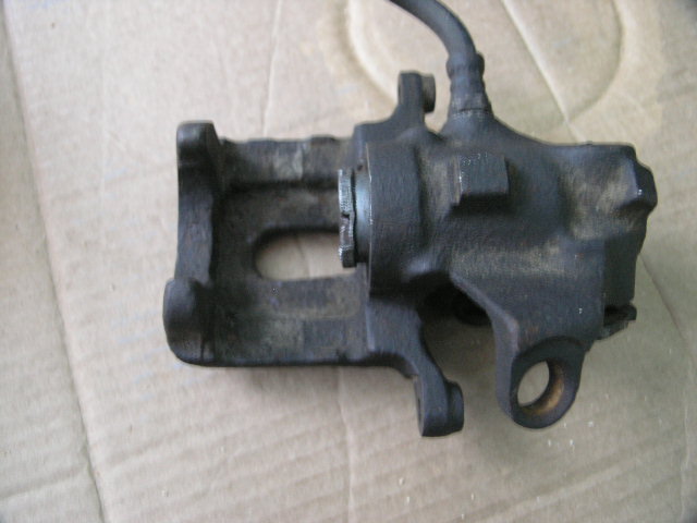

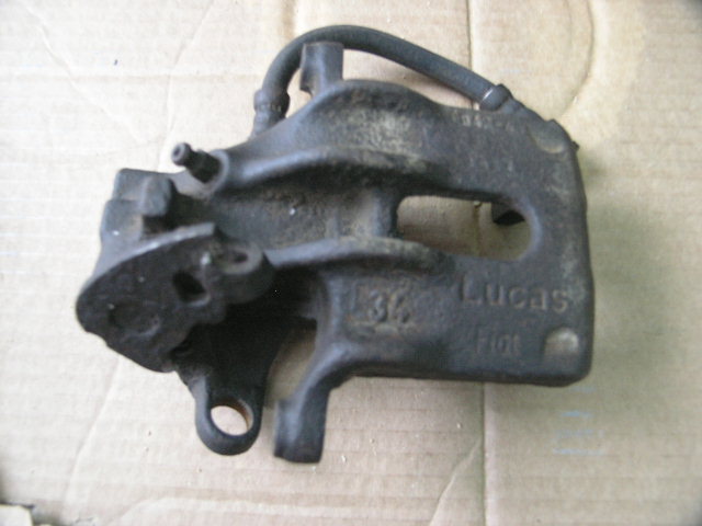

Диаметр поршня 34 мм. Нет там под шестигранник, поверхность, которая давит на колодку похожа на крест. Но суть не этом - сколько надо крутить и в какую сторону (я крутил минут пять - поршень не выдвигается).

У меня на Типо все тормоза дисковые. Я тоже думал, что поршень должен выдавиться под давлением. Но что-то его не пускает. Пробовал воздухом 8 атм - на 5-7 мм выходит, и все. Пробовал выколотить - максимум 2 см. А дальше - все, не идет.
Суппорт
 Просмотрено:  480 раз(а)
Суппорт
 Просмотрено:  439 раз(а)
