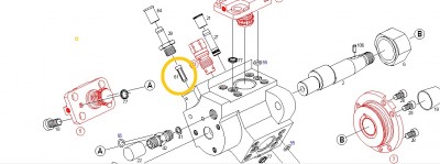

Жук писал(а):
Если тнвд розбирался и пересыпался. Сетку могли видеть(почистить.поменять)? Если да. Тогда предположу. Не она((((
Сомневаюсь, штуцер запрессован в корпус, как правило никто его не снимает при переборке.
Обвел оранжевым на фото:
 Просмотрено:  398 раз(а)

Delphi писал(а):
там шарик. Клапан. Сетки нет
Delphi
Зарегистрирован: 27.05.2017
Сообщения: 9
Откуда: Кременчук
Авто: Toyota Tundra
СообщениеДобавлено: Ср Июл 19, 2017 17:58    Заголовок сообщения: Ответить с цитатой
Жук писал(а):
Delphi писал(а):
Шарик рядом, на механическом клапане. На входе в насос никаких шариков нет.
