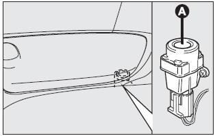

				Fuel cut off-
возможно работает защиты от утечки солярку ?

				 	  | phosaly писал(а): | 	 		  Fuel cut off-
возможно работает защиты от утечки солярку ? | 	  я цієіі кнопки в авто не знайшов

				 	  | KOLJA KOSTIV писал(а): | 	 		   	  | phosaly писал(а): | 	 		  Fuel cut off-
возможно работает защиты от утечки солярку ? | 	  я цієіі кнопки в авто не знайшов |
ну у 1.9 мех.кнопка а у вас возможно электрон.реле ?
поэтому попробуйте снимать (-) акб .
у вас после 12 ?

				если на панель -написано что Fuel cut-off поищи эту кнопку !!!
