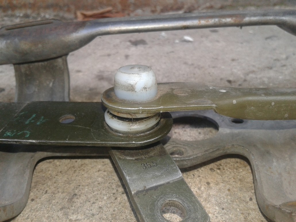

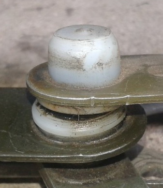

Добавлено: Чт Июл 27, 2017 10:46 Заголовок сообщения: |
По втулкам, есличе вот так можно.
Люфта нет вообще

Bohdan Kalina Италофан
Возраст: 33 Знак зодиака:  Зарегистрирован: 19.01.2017 Сообщения: 313 Откуда: Хмельницкая обл., пгт. Новая Ушица
Авто: Fiat Tempra 2.0 i.e 1991
Добавлено: Чт Июл 27, 2017 13:27 Заголовок сообщения: |
А если здесь

A-Lex Италоманьячище
Возраст: 42 Знак зодиака:  Зарегистрирован: 16.05.2007 Сообщения: 4598 Откуда: Хмельницкий
Добавлено: Чт Июл 27, 2017 13:29 Заголовок сообщения: |
| Туда мет втулку точить.
Добавлено: Чт Июл 27, 2017 13:34 Заголовок сообщения: |
| Ну вот терь понятно.
pog Италомафиози
Возраст: 61 Знак зодиака:  Зарегистрирован: 23.01.2006 Сообщения: 522 Откуда: Kiev, Позняки
Авто: Ford Focus III 2017
Добавлено: Сб Июл 29, 2017 12:17 Заголовок сообщения: |
A-Lex
А что енто за втулка? Поделись, как изготовить или достать?
50.6 KB |
283 раз(а) |
Добавлено: Сб Июл 29, 2017 12:19 Заголовок сообщения: |
| pog писал(а): | A-Lex
А что енто за втулка? Поделись, как изготовить или достать? |
Токари из капролона точили
