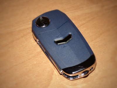

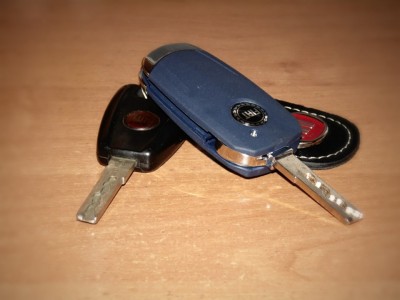

Всим привіт , в мене теж була така проблема та і ключ розбитий заїдав при включенні, або і не проварачувався.
добло 2005р в старій морді.
Гадав гадав мотнувся в черкаси на переточку ключиків сказали по коду ключа що це мінімум на два дні загнати авто на сервіс для прошивки і 2000грн щоб прошити на новий ключ, подумав та не захотів тому що добвго та і немало. Знайшов на сайті ключик викидний корпус з жалом для нарізання.
Замовив корпус з жалом 200 грн викидний і кнопка збоку.
поїхав нарізали жало ключа за 450 грн черкаси на хрещатик сіті, а і там же замінили кнопку на платі 20грн. Загалом потратив 670грн , тепер маю ключ викидний працюючу кнопку, тобто закривається та відкривається з кнопки але не ділі 5-7 метрів.
Добавлю чіп з ключа акуратно виколупуєте попередньо розрізавши по боках пластикову оболочку яка тримає. Та ножничками для манікюра обшкрябайте лак чи клей на який посажений чіп щоб дістати, наголошую акуратно бо чіп в склянній оболонці, але витягти можна спокійно.
 Просмотрено:  368 раз(а)
Ось таке вийшло.
 Просмотрено:  306 раз(а)
Протирайте фари дуже помагає .
