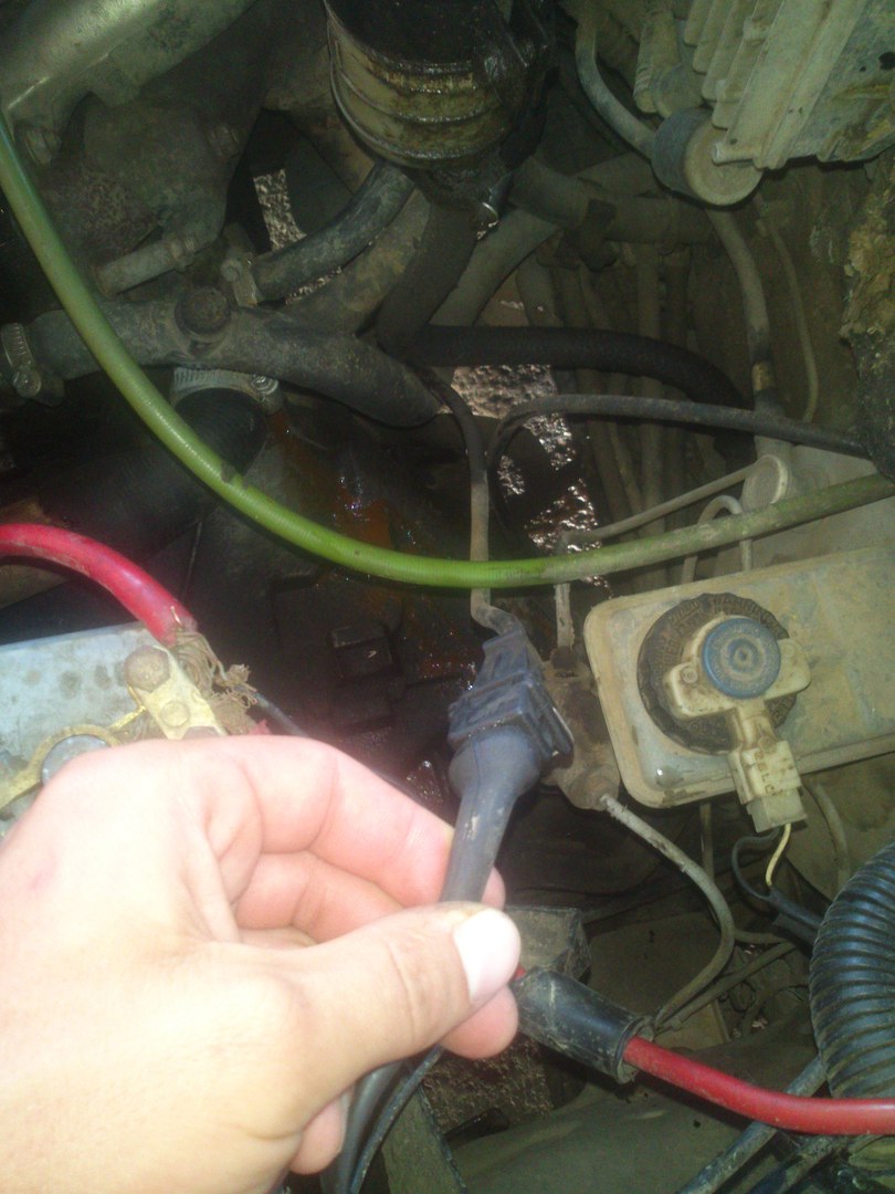

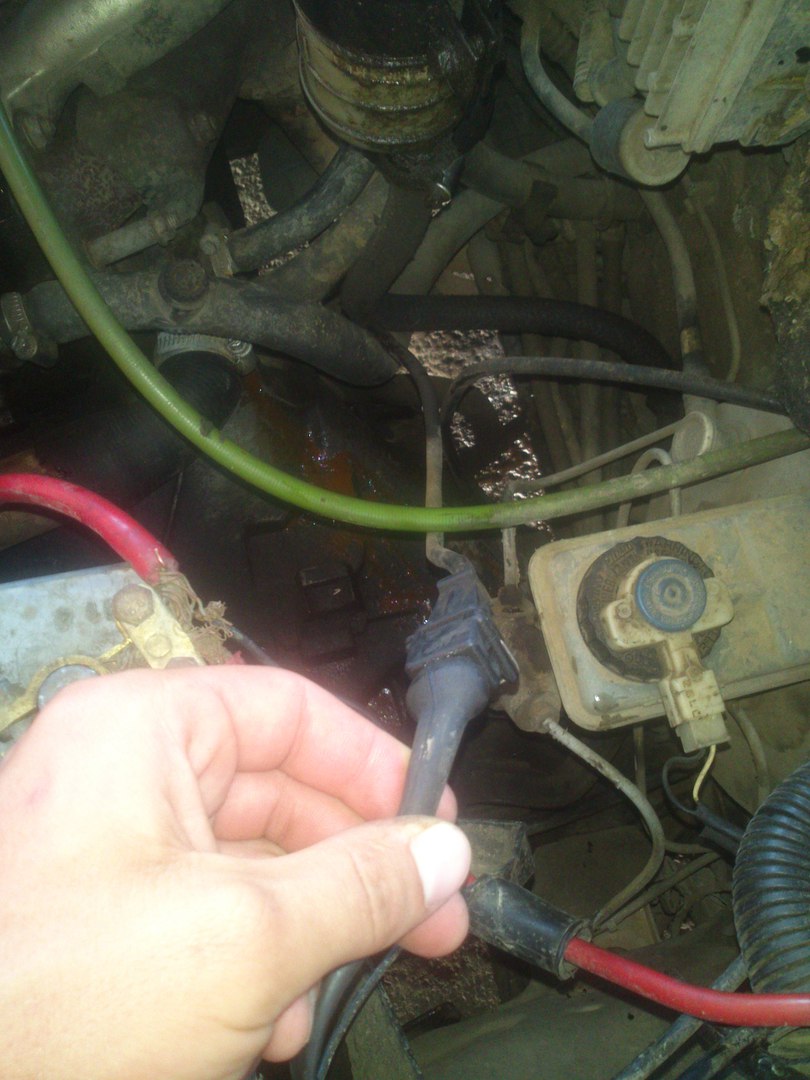

Shakhter1936 писал(а):
вечер добрый.
до 3000 оборотов все нормально , не троит , нормально едет , после 3000 оборотов какие то отсечки , троит...
что может быть ?
https://youtu.be/66cbkLahm9Y
всем спасибо , вроде нашел проблему , этот датчик (холла , наверное Embarassed ) не работал , так как лопнул патрубок от радиатора и все залило тосолом , открыл его а там вода , почистил , и все отлично - работает !!

холла нет... ориентируйся на ДПКВ (датчик положения коленчатого вала)...его можно и проверить Ом метром, прямо с фишки (2pin)/////
как минимум открутив его, он должен САМ примагничиваться к железкам... если никогда не менялся - ему 3,14здец. меряйте сопротивление...

кстати судя по фото, на DIGIPLEX2 не работает map-sensor ((( именно он DIGIPLEX2 и отвечает за опережение зажигалова, вакуумным методом, при помощи процессора Zilog Z80 8 bit.... еще одна версия.
Нихера себе! Давай я тебе фото своего типка вышлю, а ты скажешь мне какие у него неисправности!?

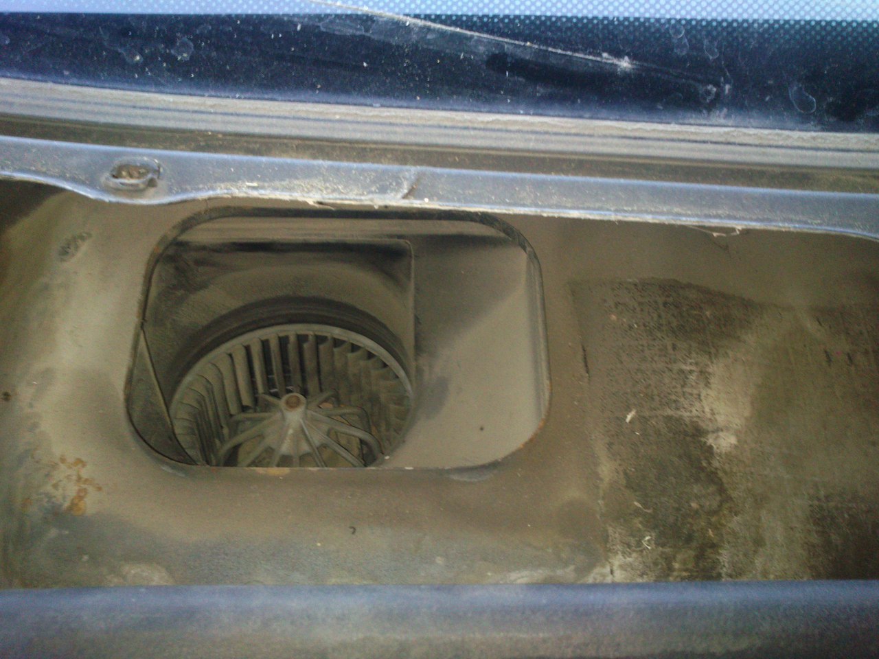

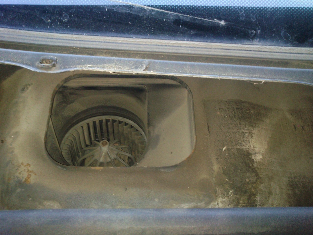

Здесь фильтр вообще должен быть ?
Можно ли его туда как то поставить , одна пыль в салоне Crying or Very sad
 Просмотрено:  191 раз(а)
СообщениеДобавлено: Сб Авг 12, 2017 20:57    Заголовок сообщения: Ответить с цитатой
можно!
есть на форуме куча инфы.
кто сам делал рамку,а кому везло купить оригинал на разборке.просто в оригинале рамка для фильтра шла в комплектации с залито кондеем.
