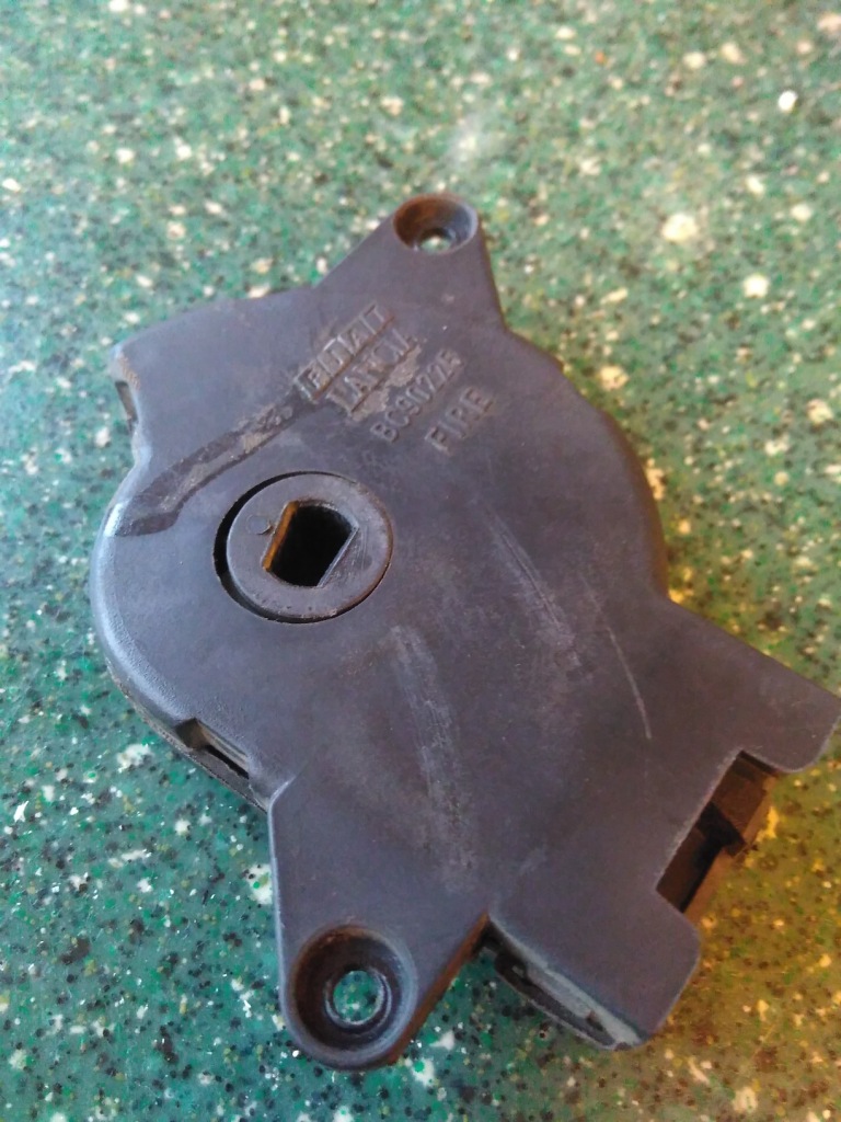

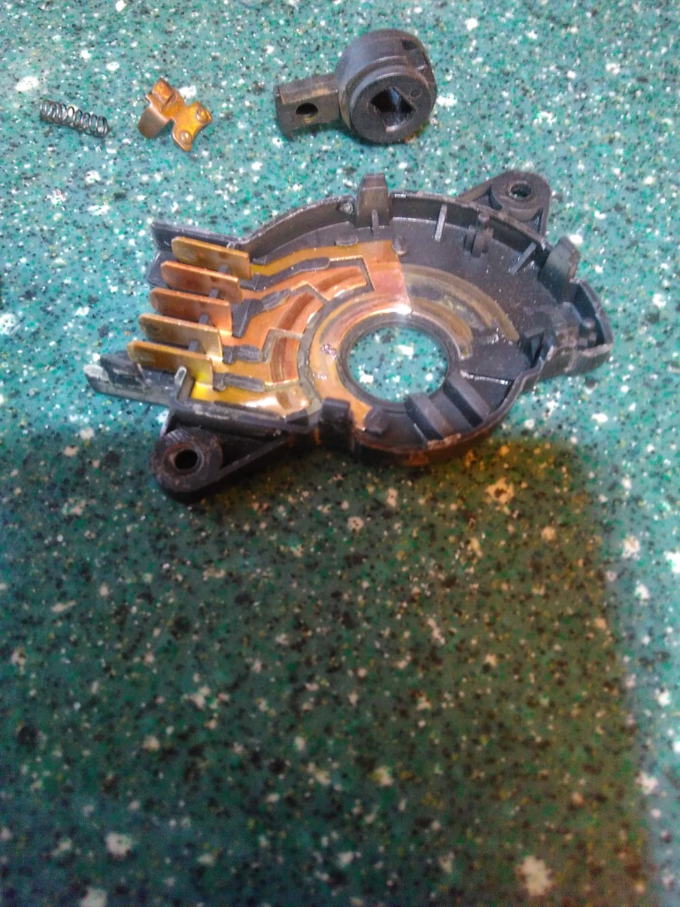

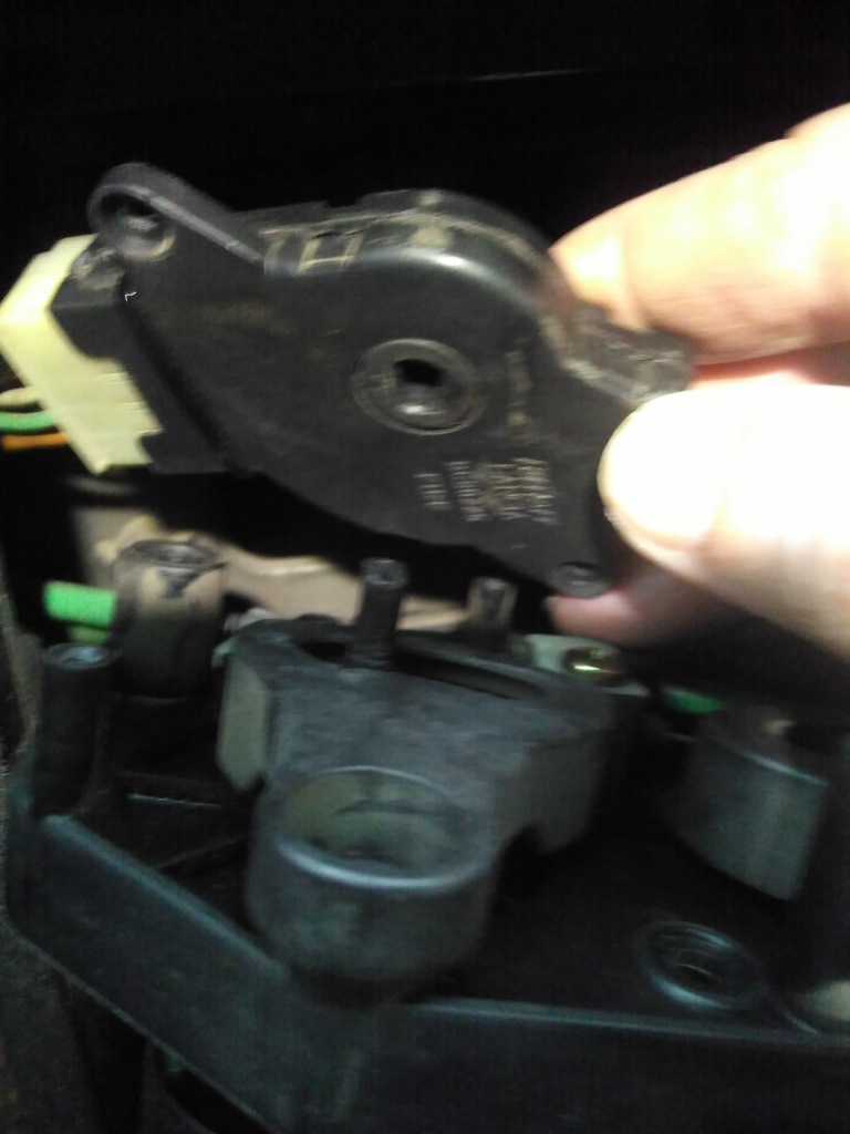

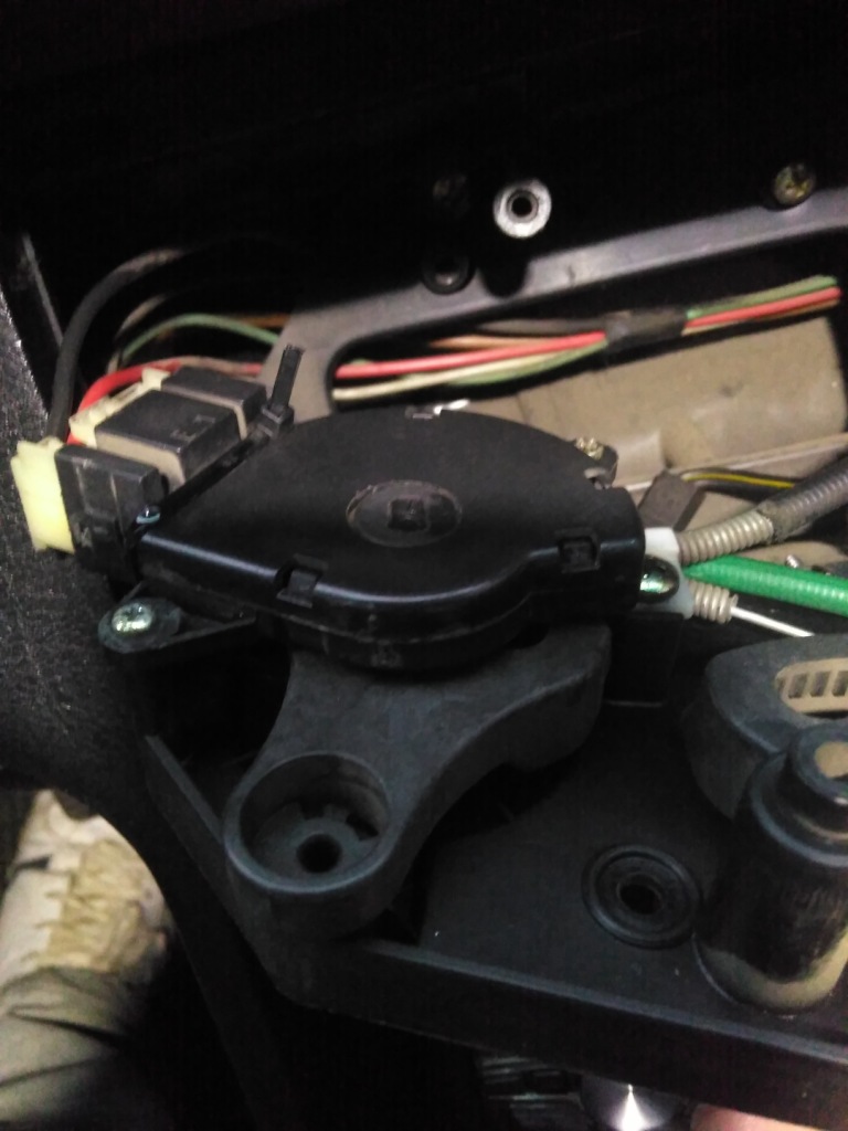

Отчитаюсь по переключателю. Добраться было совсем несложно, даже не отсоединял тяжки. В самой контактной группе под ползунок, для уплотнения видимо, кто-то подложил Омега-образное стопорное кольцо, которое в итоге стало видимо как-то не так и блокировало ползунок. Разборка и удаление последнего помогла. Всем спасибо.
