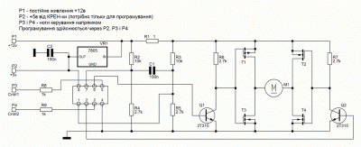

короч я в ентом механизме розбіралсо оч углубленно, релє там дійсно нема, напруга знімаєтся прямо з мікрухи, якийсь там операційник тому якщо її напруги нема тре міняти мікрухц у блоці кліми, тепер про шестерню, якщо зняти бардачок і ослабити болти які кріплять всю печку тоді всі 3 самореза відкрутити хоть і геморно но можливо, саму шестерню я пробував робити з епоксидки, не особо вийшло тому реставрував ту що була, добавив металу, але рано радуватись, принцип дії там ну вже дуже тупий, є фіксований час протягом якого подаєтся напруга на моторчик, і нема кінцевиків тобто мозк незнає в якому положенні зараз заслонка, відповідно кожного разу коли заслонка впираєтся в крайне положення на неї ще кілька секунд подаєтся напруга, редуктор там доволі серйозний і зусилля на пластмасові деталі надто велике, тому і ламаєтся, щоб цей механізм победить було вирішено замутити контроллер моторчика який би вирубав його при зростанні струму(в крайнйому положенні) і знову включав би коли полярність змінилась, прошивка для дівайса вже готова а сам дівайс ніяк нема часу зпаяти. от його схема кому цікаво.
А і ще, кому тут зробили шестерню з титана? ціна? мож там ще зроблять, думаю тут багато кого зацікавить!!!

Ну не перемелет шестерню (бо она ж теперь титановая), перемелет еще чего-то. Есть варианты поставить два микрика и два диода, тогда все будет по концевикам.
А по цене изготовления шестерни, думаю будет проще купить привод на разборке.
