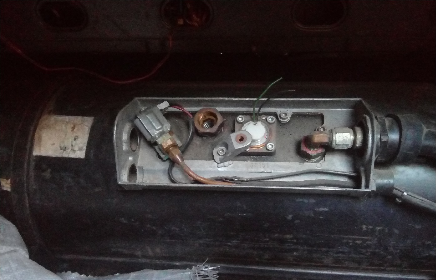

извиняюсь, что влезаю не всвою тему, но вопрос тоже по газу-вот на фото мой баллон, народ говорит -он старой модификации, мне туда нужен манометр.Может кто подскажет?

Сообщения: 25292
СообщениеДобавлено: Вт Сен 26, 2017 18:41    Заголовок сообщения: Ответить с цитатой
Delux7
я подскажу. завтра фото сделаю.
или роемся в гугле, ищем фотки мультиклапана Smile

я так понимаю, где отверстие с резьбой-туда и вкручивать манометр?
Сообщения: 25292
СообщениеДобавлено: Вт Сен 26, 2017 18:56    Заголовок сообщения: Ответить с цитатой
какой, в кусты, манометр?
нет там никакого манометра, и быть не может.
современный мультиклапан с указателем уровня флажкового типа с поплавком внутри баллона.

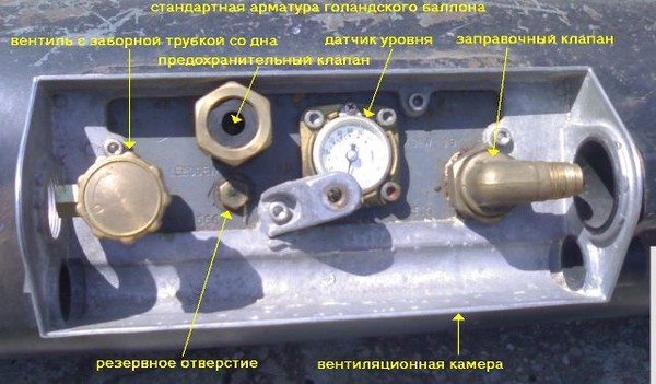

я так понял вот моя схема, нашел в инете

токо у меня нет манометра со стрелкой

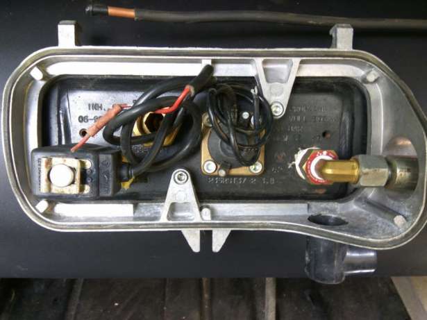

вот еще похожий нашел
