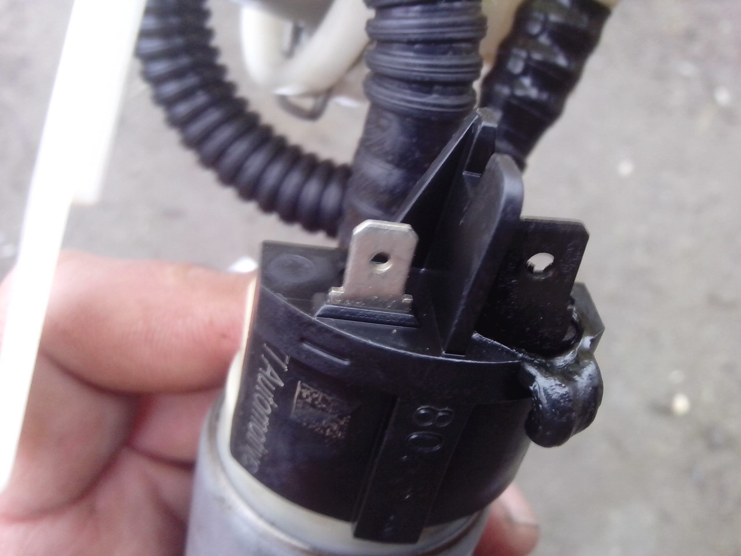

СообщениеДобавлено: Пт Ноя 10, 2017 20:54    Заголовок сообщения: Ответить с цитатой
Как снять пластиковую гофру с бензонасоса? Сидит туго очень.
 Просмотрено:  134 раз(а)
Сообщения: 25280
СообщениеДобавлено: Сб Ноя 11, 2017 01:08    Заголовок сообщения: Ответить с цитатой
Нагреть локальненько и аккуратно.
Так просто снять не реально.
