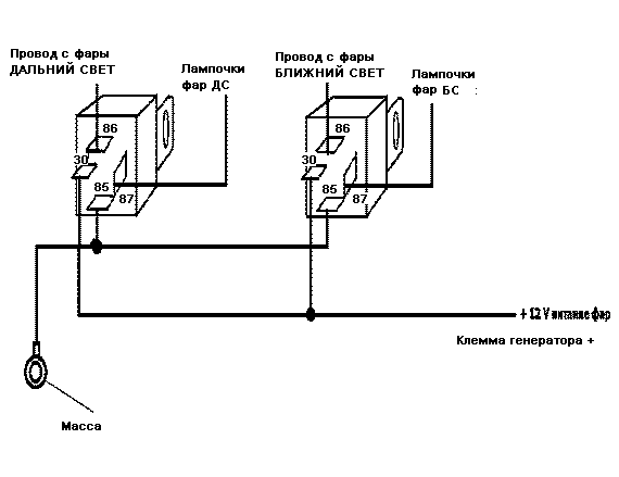

Подскажите ещё пожалуйста как подключить через реле ближний и дальний свет в штатной проводке и какой мощностью ставить лампи для хорошего света!

Підключати так, щоб вмикач з салону замикав реле, а ті в свою чергу напряму + з акума подавали. Шукай в гуглі, там схем валом.
Ціна питання 4 реле і 2 корпуси під запобіжник - 38 грн.
Я на Тойоту філіпс екстрімвіжн поставив - різниця з стоковими дуже велика.

С електрикой я на вы,поетому сложновато.
Одно реле на сколько ампер должно быть? Где лучше ставить реле? Чем ближе к фаре тем лучше я так понимаю?

Хз, на скільки те реле..
Я просто купив на ринку релюшки на світло по 2 грн і два корпуси закриті під запобіжник по 15.
Ага.

Лампы стандартной мощности 60\55 Вт, но хорошего производителя- осрам,филипс. 2 реле с колодкой,2 предохранителя .

Спасибо большое за помощь,буду что-то химичыть Idea Very Happy

Я вот уже делал такое с фарами:
http://fiat-club.org.ua/forum/viewtopic.php?p=683875&highlight=#683875
