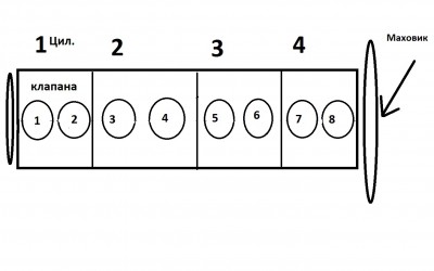

Подскажите по регулировке зазоров клапанов , какие должны быть ?
И что-то запарился , подскажите где какие клапана ,вот рисунок нарисовал.
Впускные это под номерами : ?
Выпускные : ?
 Просмотрено:  342 раз(а)
Сообщения: 25294
СообщениеДобавлено: Пн Июн 06, 2016 00:01    Заголовок сообщения: Ответить с цитатой
Впускные - напротив труб впускного коллектора.
Выпускные - напротив труб выпускного.
Не задавай глупых вопросов...
Зазоры должны быть 0.3 и 0.4 мм.
Или 0.4 и 0.5 мм.
Смотря какой мотор...

Судя по трубам , 1-4-5-8 выпуск, 2-3-6-7 впуск ?
есть у кого головка разобранная ?
Хоть бери опять головку снимай ? и по зазором не понятки , в мануалах нет
двигла 146а4000.

146 A4.044 - вижу, а 000 - это с каким объёмом?
off04
Зарегистрирован: 15.08.2014
Сообщения: 22
Откуда: Донецк
Авто: fiat uno
СообщениеДобавлено: Пн Июн 06, 2016 10:54    Заголовок сообщения: Ответить с цитатой
1,1 (1116 см3)
Сообщения: 25294
СообщениеДобавлено: Пн Июн 06, 2016 11:10    Заголовок сообщения: Ответить с цитатой
0,3 и 0,4 мм.
