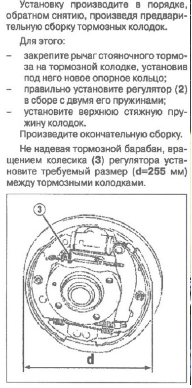

gari73 писал(а):
Надо-ли вручную крутить регулировочный болт с храповиком, тот который внутри барабана?
Трос регулировали-натягивали, скоро резьба закончится.
В книжці написано "надо".
Трос попередньо попустити.
