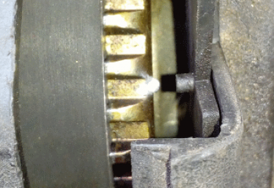

уменьшил, научился ...
так поставили на сто - на маховике - 0

СообщениеДобавлено: Вс Ноя 26, 2017 11:22    Заголовок сообщения: Ответить с цитатой
несколько странное домыслие... положение шестерни маслонасоса, она же приводит к вращению распределителя. Юзая сайты о положении ГРМ, где то видел, что и эту шестерню как то ставили, на 4 целиндр... Но ведь ее положение не влияет на зажигание.... вроде ж...

СообщениеДобавлено: Вс Ноя 26, 2017 11:52    Заголовок сообщения: Ответить с цитатой
Влияет только на положение бегунка, и соответсвенно и искры

СообщениеДобавлено: Вс Ноя 26, 2017 12:38    Заголовок сообщения: Ответить с цитатой
Маслонасосу на положение бегунка абсолютно все равно, я не имел дело с таким трамблером, но уверен, что положение бегунка меняется так же как ив жигалетах и москвичах, волгах

Кстати там шлицы или срез?
Бинго! Ура! На ЧЕТВЁРТОЙ странице дошло то, что я писал на первой! На четвёртой, Карл, через неделю!
CreAtoR писал(а):
1. Проверяем метки ГРМ.
2. Трамблер где стоит, в блоке? Значит ставим его в правильное начальное положение: бегунком на 4-й цилиндр. Далее расставляем провода в порядке очередности работы цилиндров.
После запуска мотора берём стробоскоп и выставляем по мануалу начальный УОЗ.

vladimmir
Возраст: 75
Зарегистрирован: 29.11.2007
Сообщения: 117
Откуда: Обухов. Киевской
Авто: ФИАТ ТИПО 1.4 карб.
СообщениеДобавлено: Вс Ноя 26, 2017 15:30    Заголовок сообщения: Ответить с цитатой
что ж дошло?
что ты говоришь, все само собой разумеется, 1 и 2 и бегунок на 4-й, порядок проводов по цилиндрам 4-2-1-3 те 1-3-4-2
А в чем "правильное начальное положение трамблера"???
сегодня завел, сразу, вот работа на газу:
https://drive.google.com/file/d/1WZxbOHr97cPOVjh1TQyaf1PSknZBK-2T/view?usp=sharing
полез регулировать ХХ и все сдохдо...
пропала искра - фишка на распределитель - в ней пропадает контакт ...
буду менять фишку.....
блин.
а так вчера работала на бензе:
https://drive.google.com/file/d/1L14cqWHtKT8IRPMKtggsyu58EB19bF21/view?usp=sharing

СообщениеДобавлено: Вс Ноя 26, 2017 15:46    Заголовок сообщения: Ответить с цитатой
У меня трамплер в блоке родной. Раскажу как выставляю зажигание. Берем новый ремень с метками. Если меток нету, находим на форуме расстояние в зубах между метками. Совмещаем одну метку на шестерне коленвала, вторую на шестерне распредвала. По любому собьется зажигание на трамплере. Откручиваем трамплер. Выбираем приемлемое его положение, вынимаем, проворачиваем бегунок на провод 4 цилиндра, садим на место, проверяем, т.к. при посадке он немного проворачивается, прикручиваем на место но не до конца. Скидываем провод втягивающего на стартере, берем отвертку. Включаем зажигание, вытягиваем подсос. Идем к подкапотному, левой рукой держим трамплер, правой отверткой перемыкаем контакты, поворачивая трамплер, ловим вспышки, уверенную работу. Стробоскопом выставлям зажигание. Иногда приходится вытаскивать трамплер с блока и переставлять на 1 зуб туда сюда.
