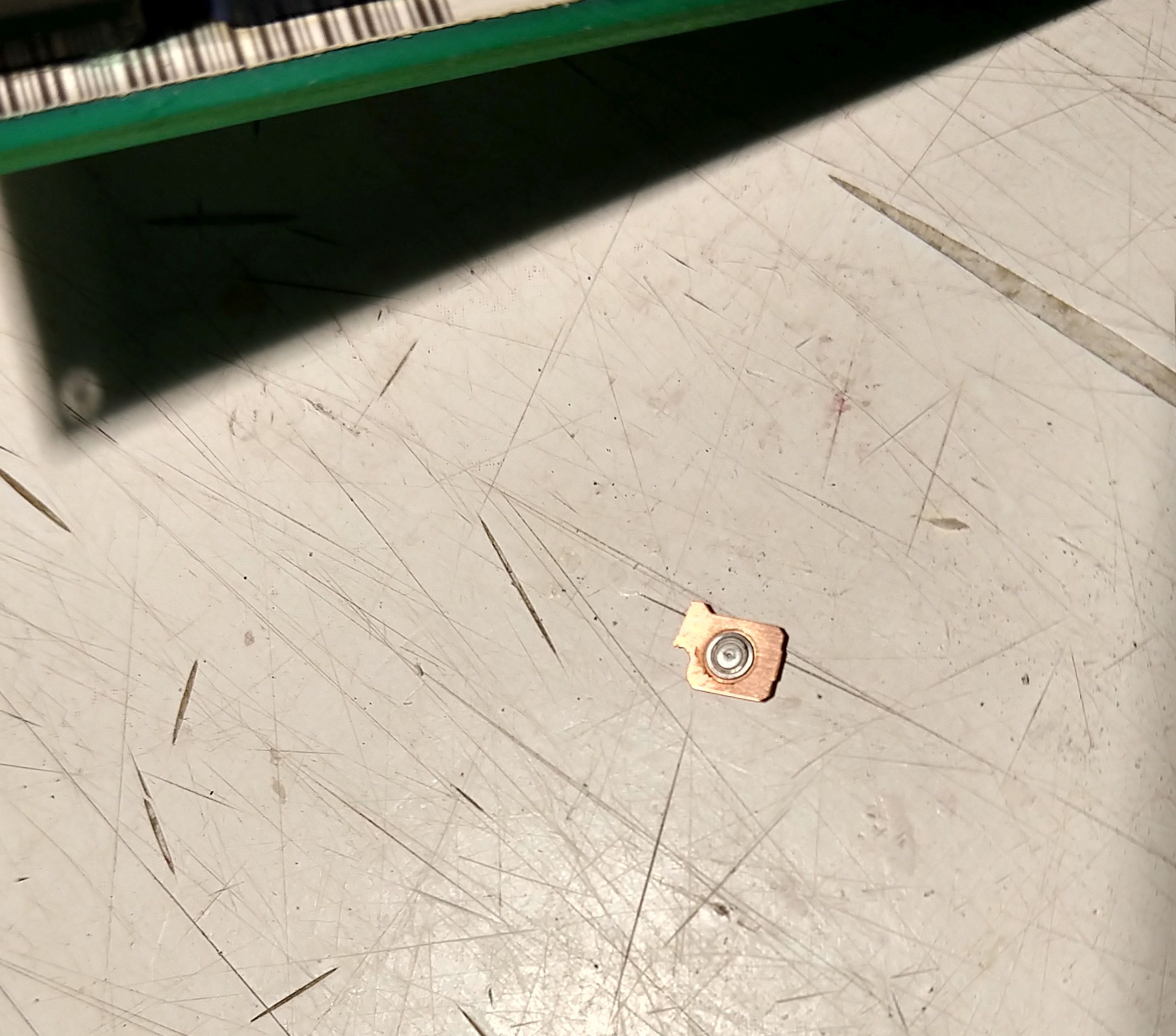

| Valery_DN писал(а): | Итак, результаты вечернего вскрытия - снял блок, разобрал, вынул плату. Подрезали дорожки управления, подали 12В на катушки - реле плохо клацает, не всегда есть контакт на НО. Решили выпаять и вскрывать дальше. Всё видно на картинках Понятно, что нужно менять реле... собрал всё до кучи, поставил на место и .... всё заработало! Повезло - отломился контакт НЗ, который и заклинил половинку реле. |

| Ну ввобщем снял бортовой пк. Разобрал там 2 реле как описано выше. Отпоял синее, проверил рабочее. Снял 2е черненькое, проверил тоже работает. Все припаял на место. Вставил бортовик оппа и все заработало. ХЗ что там было. Но не в релюхах точно. Я думаю где то контакта не было

| Александр Васильевич писал(а): | | нет контакта, но лампы не гаснут? |
Именно так и есть.
Реле бывают разные:
1. с нормально замкнутыми контактами - пока на управляющие ножки не подашь ток, силовые ножки замкнуты и лампы будут гореть.
2. с нормально разомкнутыми контактами - пока на управляющие ножки не подашь ток, силовые ножки разомкнуты и лампы не будут гореть

| Александр Васильевич писал(а): | А еще есть реле с переключающей группой, а еще- реле поворотов всегда идут с НРГ- поступила команда, реле замкнуло контакты, лампы горят. Разомкнуло- не горят и т.д.
Какое отношение устройство реле имеет к моему вопросу, который готов повторить- как могут гореть лампы, если нет контакта, следовательно- цепи? |
Отвечаю на вопрос, вернее на него ответили выше в теме:
Заклинил контакт и реле из нормально разомкнутого превратилось в "постоянно" замкнутое
Контакта на управление реле нет, а лампочки горят.
Как то так...

Продолжение следует... сегодня заклинило лампочки поворотов по правому борту. Блок снял быстро, открыл. Вскрытие показало заклиненную катушку, легонько потряс плату - выпал отломившийся контакт. Собрал, подключил - всё заработало. Заказал эту парочку релюх на Али - пусть лучше в столе лежат

| "виновник" тот же - отломанный контакт |
