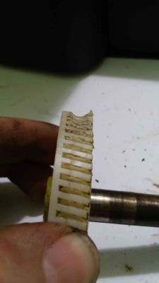

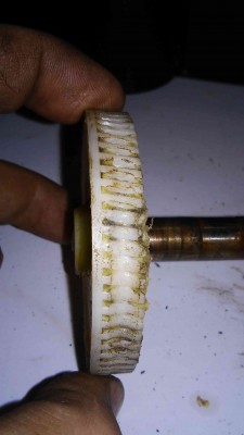

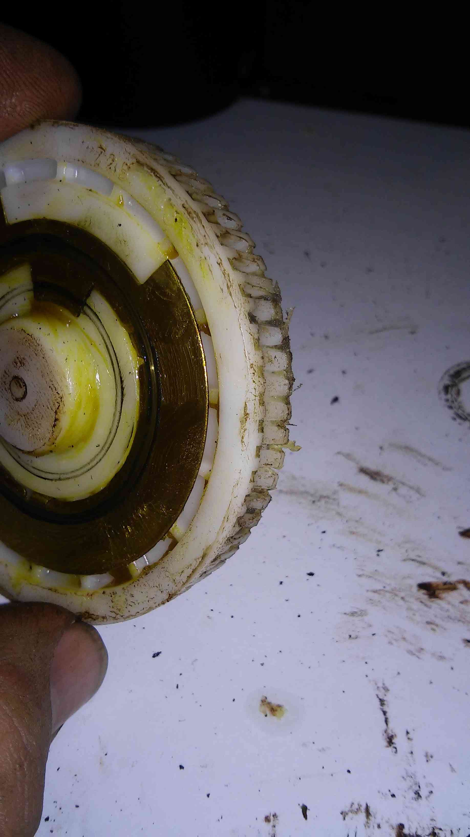

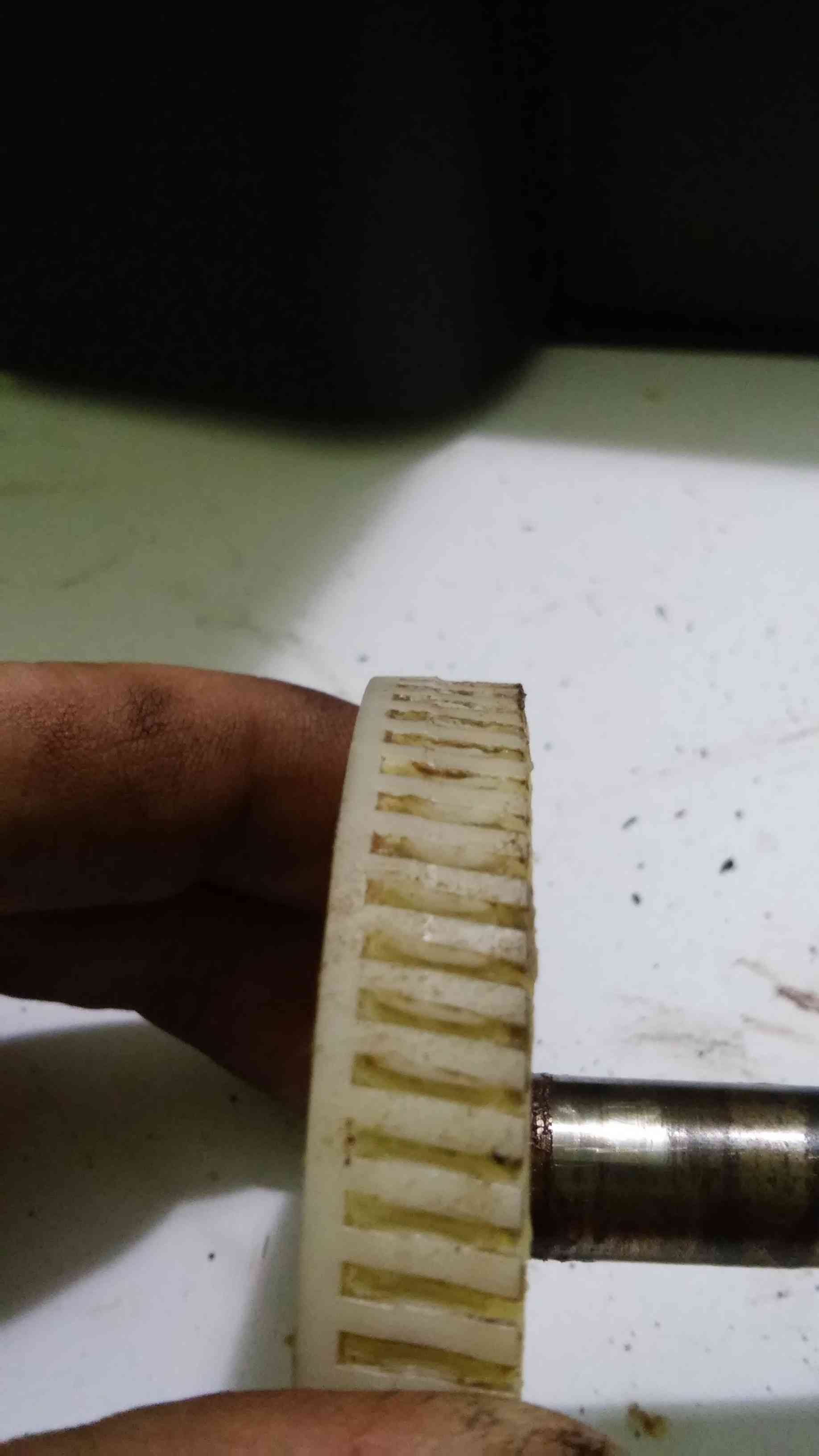

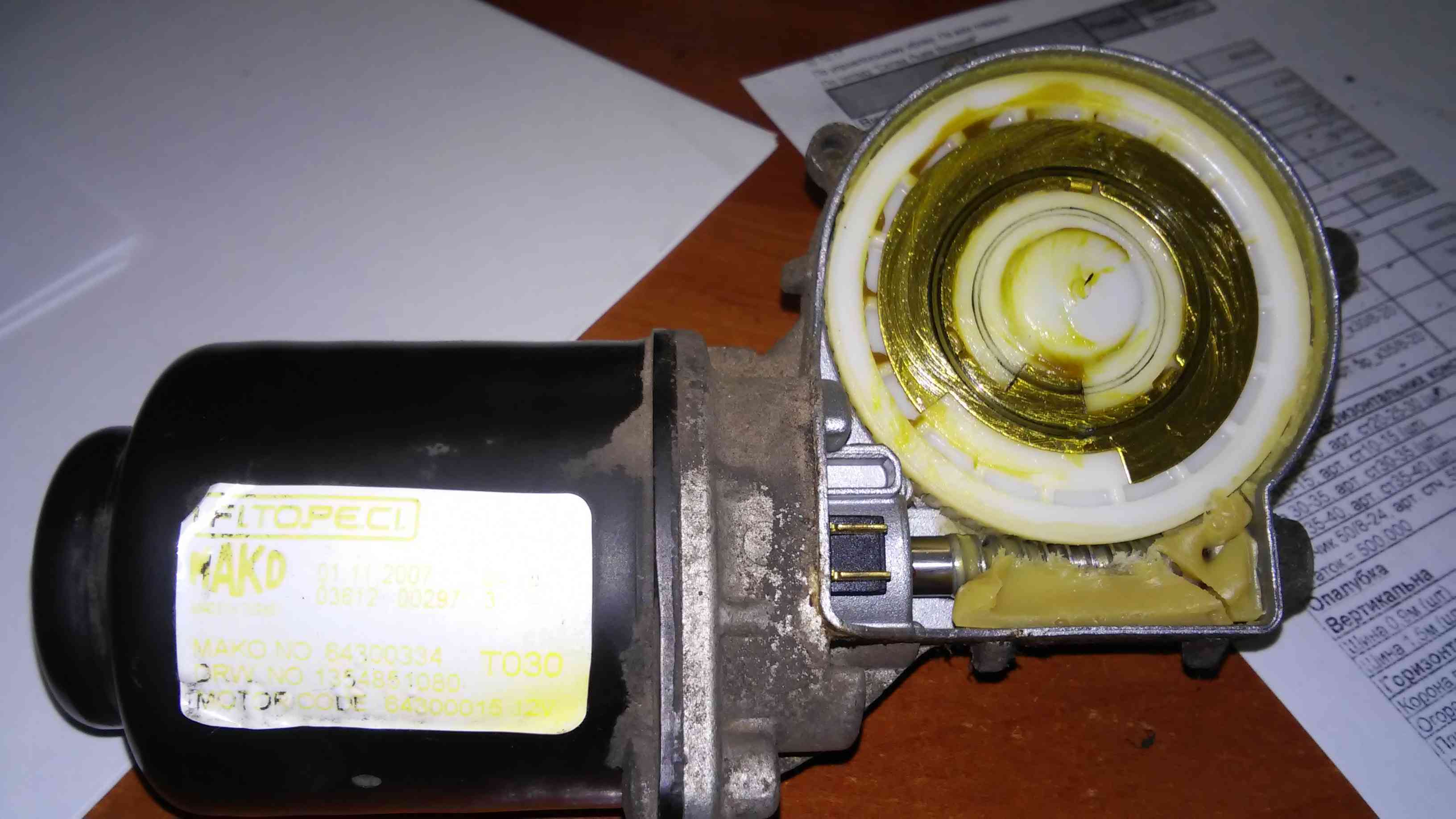

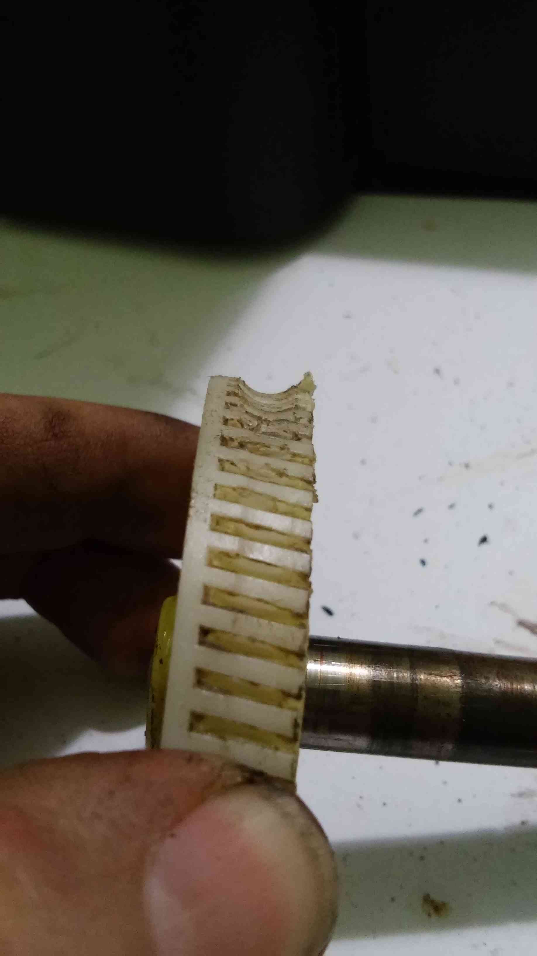

Всім привіт!
Потребую допомоги. Тут компанія технічно грамотна - може допоможете ідеєю?
Кілька днів тому в нас був мокрий сніг, який заліпив лобовуху. І я мав дурість включити двірники в той час. Щітки стали під 45 градусів, моторчик потріщав і вимкнувся. Після того, якщо включити щітки - доходять до того самого місця і зупиняються (редуктор тріщить). Якщо вчасно допомогти руками - то далі проходять повний цикл без проблем.
Розібрав я редуктор - а там червячок "вигриз" в одному місці виїмку для себе, і в тому місці тепер не тягне ( а відповідно ще більше вигризає кожного разу).
Може хтось має якісь ідеї як можна відновити ці шестерні ? Бо купувати новий моторчик з редуктором за 1500-2000 грн мені зараз накладненько.
Фотографії "надгриженого" редуктора - приліпляю.

Я теж дивився каталог запчастин ((
На шротах "бізнесмени" хочуть 50 дол ))
В Польщі можна купити все в зборі (з трапецією) за 500 грн. От тільки ще незнаю як скористатися їхньою службою доставки до кордону. Хіба що треба якусь людину місцеву. щоб на неї відправити.
Попробую ще звязатися з тим чоловіком з ОЛХ, скільки коштуватиме його робота по відновленню шестерні і скільки це займе часу.
Ще раз дякую за допомогу і підтримку!

Віддав вже знайомому на 3д друк
там більша проблема зпроектувати такий елемент
ця шестерня не така вже й проста
але всеодно ще раз ДЯКУЮ!
