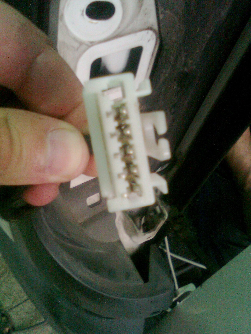

Может кто сталкивался??? Поделитесь опытом...Контакты на осветительных приборах все пересмотрел, все отлично, лампочки все рабочие...Есть мысль, что где-то массы нет,вот только вопрос ГДЕ????
проверите следующие
1 лампа
2.контакт ламп (ПАТРОН)
3.разьем (группа) задняя

phosaly
Все проверил до поста, все гуд...
