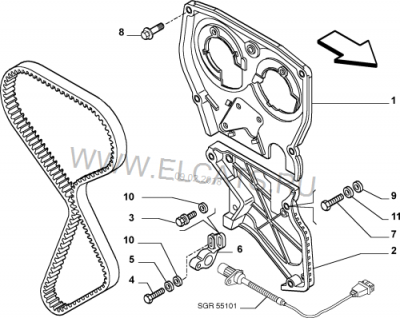

@Саня@
Якщо не підводять очі-на фото-привод дросельної заслонки. На нашому моторі датчик КВ стоїть на блоці двигуна біля КПП внизу.Робота датчика трохи описана в книжці.

СообщениеДобавлено: Пт Фев 09, 2018 11:20    Заголовок сообщения: Ответить с цитатой
расположение ДПКВ 1,6 NP
