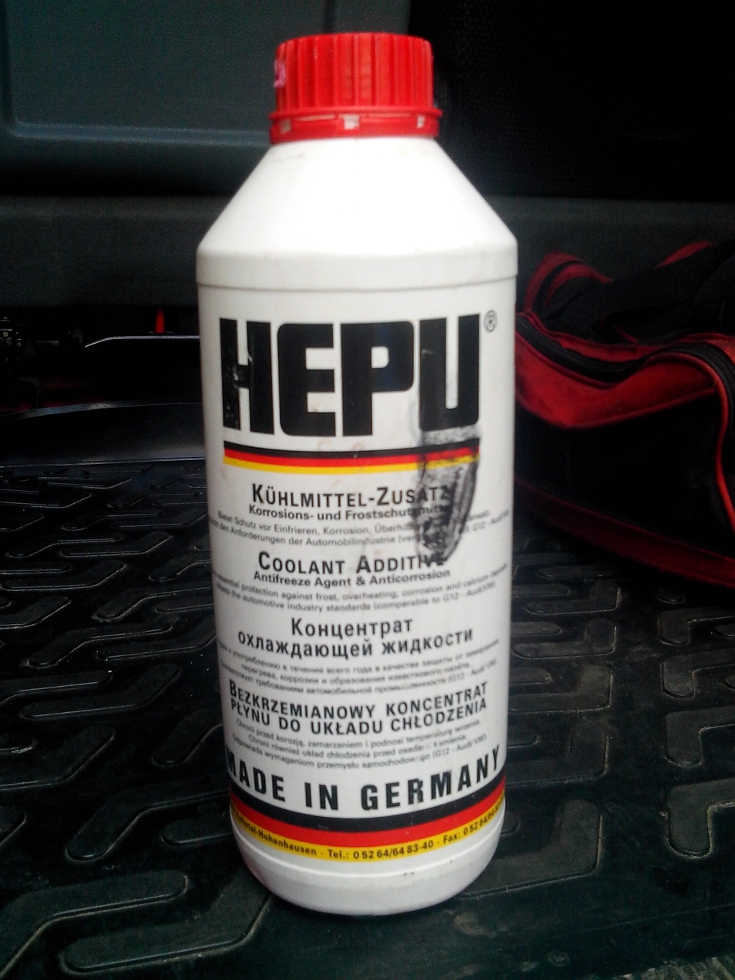

Скажіть будь-ласка:
скільки потрібно банок купити охолоджуючої рідини (1 чи 2)?

@Саня@ писал(а):
Скажіть будь-ласка:
2
