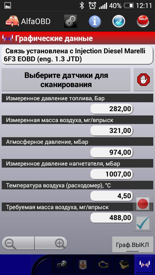

Сбросил Р0110, завел. В процессе работы не появлялась. Основные показатели снял, на Ваш суд:
84.81 KB |

Di-MA Италоманьячище
Возраст: 54 Знак зодиака:  Зарегистрирован: 10.12.2010 Сообщения: 5228 Откуда: Киев+(Васильков Обухов)
Авто: Fiat Doblo 1.9JTD
Добавлено: Вт Фев 20, 2018 13:58 Заголовок сообщения: |
| Heet писал(а): | | Сбросил Р0110, завел. В процессе работы не появлялась. Основные показатели снял, на Ваш суд: |
З цього портібний тиск палива у рампі у момент коли не запускається.
І знайти параметр-оберти двигуна.
І слідкувати що відбувається.І краще графік,а не цифри для порівняння.

sulzer Италомафиози
Возраст: 64 Знак зодиака:  Зарегистрирован: 25.01.2012 Сообщения: 872 Откуда: Городок Львівськ.
Авто: Doblo1.9 JTD 2003 р.в.
Добавлено: Вт Фев 20, 2018 19:38 Заголовок сообщения: |
Навіть і тут,на фото Видно-требуемая маса в-ха-488,а наявна-321.Значить,моцк це сприймає як нехватку повітря. Розходомір недопоказує. Дуже зручно графіки малює фіатекускан,програму подарував любезно МАС,в нього і брав шнурок,і він любезно мені показав,як ним користуватись.В тем:і Подключить добло к ноутбуку єзсилка на цю програмку.

bogdan68 Италоманьячище
Возраст: 58 Знак зодиака:  Зарегистрирован: 30.09.2008 Сообщения: 1762 Откуда: Украина,Каховка
Авто: FIAT Scudo 2005,2.0
Добавлено: Вт Фев 20, 2018 23:54 Заголовок сообщения: |
| С программой на фото какой то глюк,по расчетам 1300:4=325мг на цилиндр должно быть.Откуда 488 не понятно(этот параметр скорее для 1.9-2.0 двигателя).

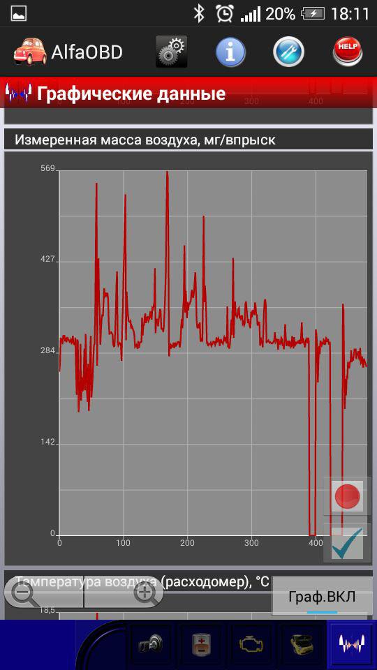

Сделал скрины на горячую... таки расходомер шалит, падла. При этом ошибка в ЭБУ не появилась Обратите внимание - после поездки заводил дважды, при этом регулятор давления ведет себя, ИМХО, странно.
Ваши мысли?
Добавлено: Ср Фев 21, 2018 09:51 Заголовок сообщения: |
| Heet писал(а): | Сделал скрины на горячую... таки расходомер шалит, падла. При этом ошибка в ЭБУ не появилась Обратите внимание - после поездки заводил дважды, при этом регулятор давления ведет себя, ИМХО, странно.
Ваши мысли? |
А що нам дає відкриття регулятора у відсотках?може краще подивитися на сам тиск?
Добавлено: Ср Фев 21, 2018 10:12 Заголовок сообщения: |
| Heet писал(а): | | Ось, тиск: |
По графіку з тиском усе гаразд,навіть з регулятором усе гаразд.Цікавить що відбувається з тиском коли не хоче заводитися?
