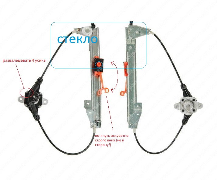

На фото отметил.
Для начала открутить все болты, которые держат барабан стеклоподьемника (тот на который одевается ручка стеклоподъемника) и сам стеклоподъемник к двери.
Что бы разобрать барабан нужно разжать 4 усика металлических. Все.
Для отсоединеия стекла от стеклоподъемника необходимо общелкнуть оранжевую пластиковую заглушку или фиксатор (как хотите так и называйте). Для этого ее потянуть строго по вертикали вниз. После того как отщелкнится, снять стекло с посадочного выступа на оранжевом пластике, т.е. стеклоподъемник в сторону салона вдавить, а стекло в противоположную.
!!!Аккуратно со стеклом. Когда отсоедините его от стеклоподъемника смотрите что б оно не провалилось в дверь и не разбилось.

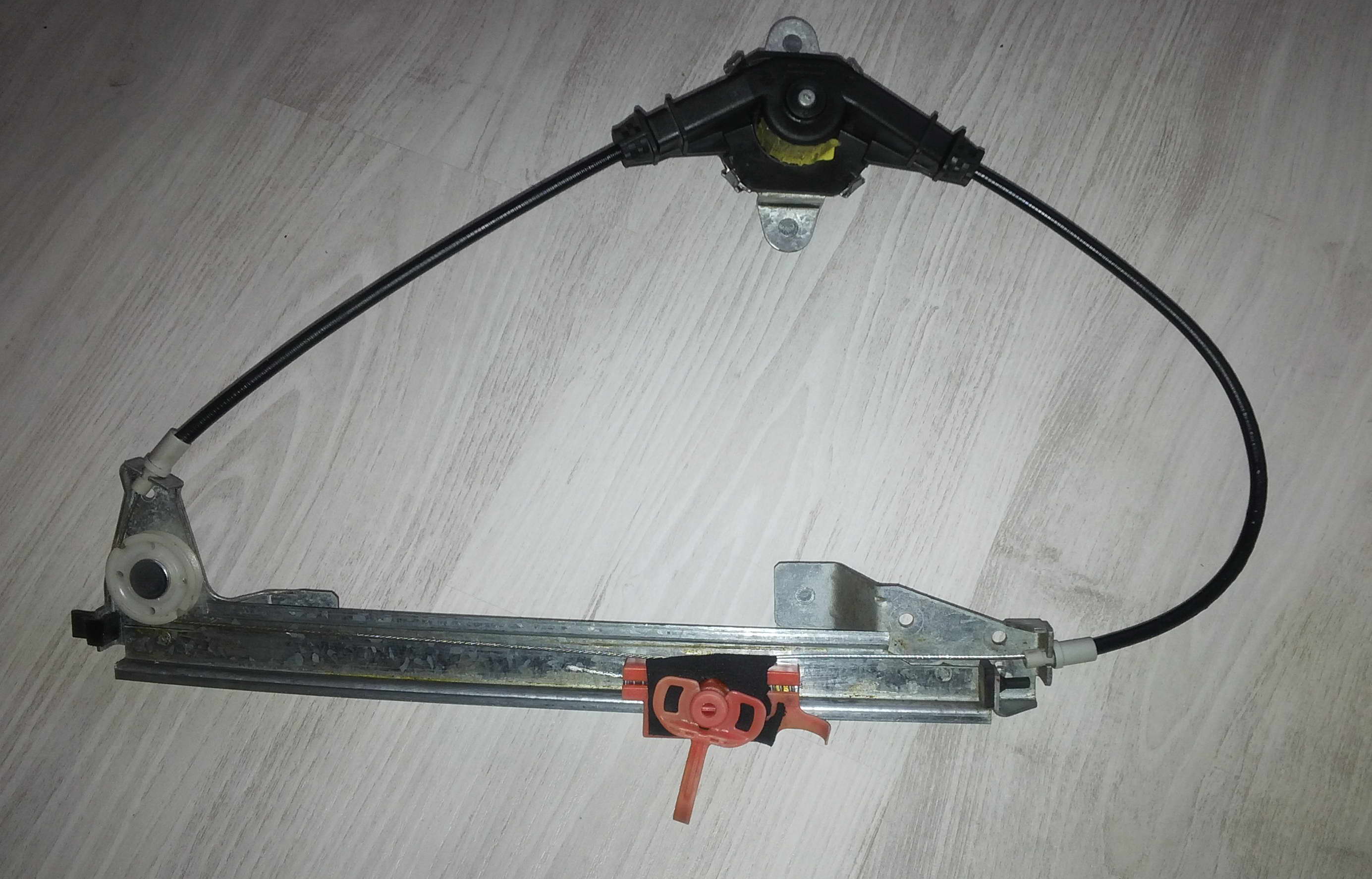

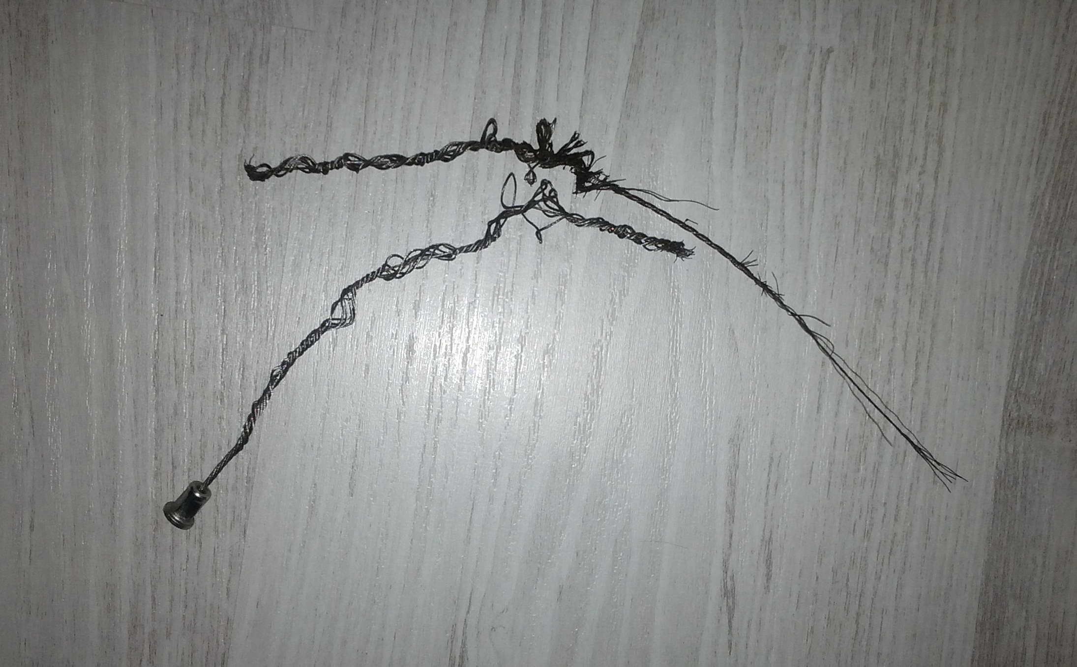

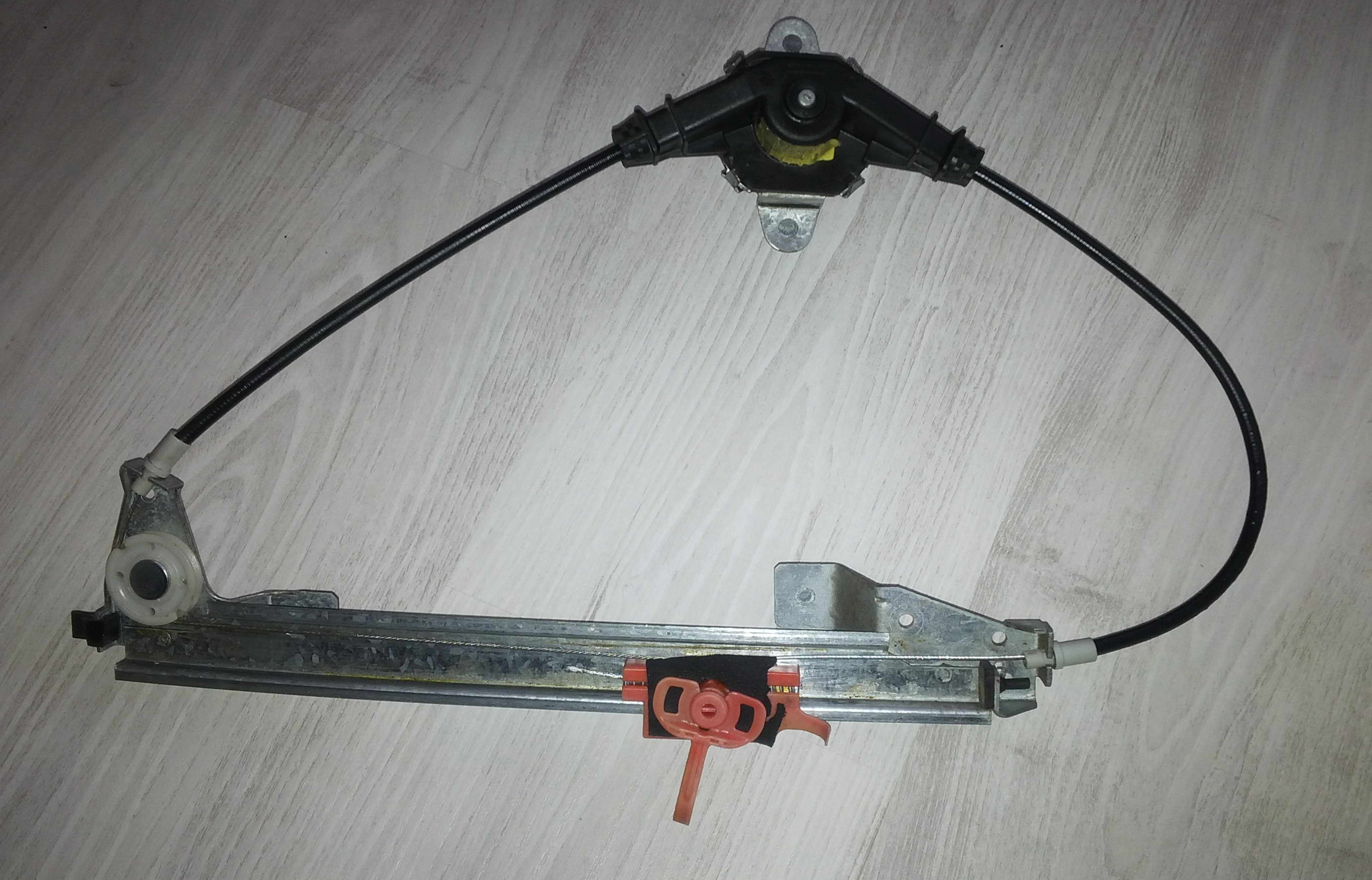

Вот и меня постигла напасть порванного троса стелоподъемника, ну и парочка фоточек для тех кого это еще постигнет
Итак:
1. Снял обшивку двери
2. отсоединил стекло от направляющей, достал и осмотрел стеклоподъемник
3. Ужаснулся заржавевшему и оборвавшемуся тросу
4. Купил трос д.1,5мм и заклепки
5. Вымыл и разобрал стеклоподъемник
6. Одел и запаял заклепку которая со стороны бабинки
7. Намотал и собрал сам механизм
8. Методом тыка и натяжки подобрал необходимую длину троса (чем удобна пайка - можно заново нагреть заклепку и сдвинуть на определенное растояние)
9. Все хорошенько смазал и воткнул на место Twisted Evil
Итак:
