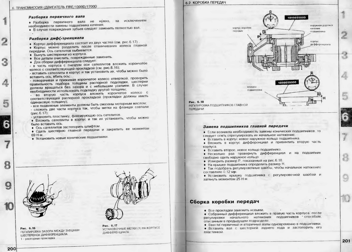

Шестерни затягиваются с усилием 118 Н.м, болты крышки - 25 Н.м. Обрати внимание, что даже в мануале пишут про силиконовый герметик на прилегающих плоскостях! Резьбовой герметик используется только в тех местах, где болты или гайки откручиваются самостоятельно. На кой тебе нужен резьбовой герметик при сборке КПП?!
Вот и мануал, пользуйся на здоровье:

Спасибо за помощь! Резьбовой фиксатор, мне и нафиг не нужен Просто, достал один любитель по- спорить... Оказывается, ему на фото виднее, чем мне на месте! Объясняю человеку, что там и следов герметика нет, а он своё тычет... Ну, бог с ним. Ещё раз благодарю за информацию!!! Ну, не могу я затягивать болты/гайки, на- мать-его так... Не приучен! Ведь, динамометрический ключ, для чего- то придумали, не так- ли? От того люди и страдают на дорогах, что всякие, доморощенные "специалисты", никогда не изучавшие технологию металлов, лезут своими погаными ручонками куда не следует!
Ну, всё! Всем, кто помог, СПАСИБО!!! И УДАЧИ!!! Побежал я собирать коробочку!

Кролевчанин
Нужно было пальцем ткнуть где циферки прописаны.
