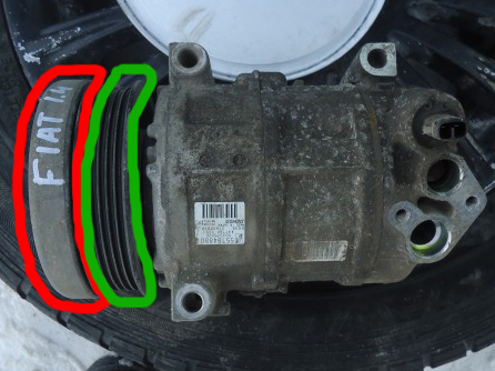

Еще в конце лета приключилась какая-то беда с компрессором кондиционера. Что-то там затарахтело и с тех пор климат холодным не дует. Компрессор включался, всё что надо на нем вращалось, давление в системе было, но не охлаждал. Ремонт мог влететь в копеечку, по этому решил пока не трогать его и повременить с этим делом до весны.
А сегодня побуксовал в снегу немного и со стороны компрессора что-то опять затарахтело (не так как летом, а тише, сейчас уже этот звук пропал). Заглянул под капот и обнаружил, что на компрессоре не вращается муфта (на картинке деталь обведена красным, могу ошибаться в названии). А она же вроде как всё время вращается на ГП? Или я не прав?
Ручками прокручивается, не клинит. Шкив (обведен зеленым) вращается от ремня.
Вопрос простой: компрессор умер (есть варианты оживления?), а может он и не должен крутиться если кондей не используется (включить не могу, комп при минусе на улице не дает)?

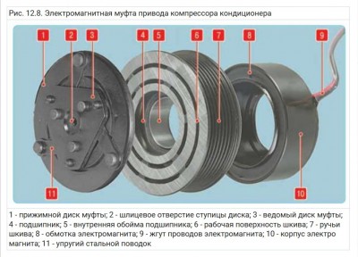

Картинка из интернета, для наглядности.

Ок, а по сути вопроса версии есть? Раньше штука обведенная красным крутилась вместе со штукой обведенной зеленым Smile Теперь не крутится Sad Кирдык компрессору?

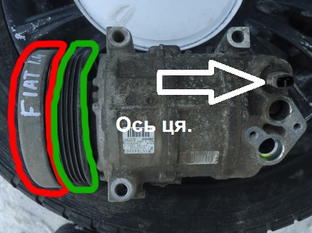

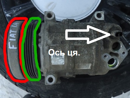

А можно спросить?
Шо ото за "фишка" лектричеська Very Happy

А это и есть регулирующий клапан
