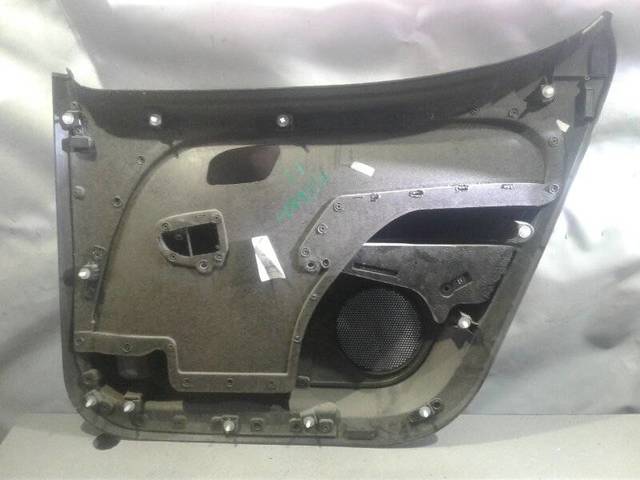

Ребят. Подскажите как правльно складать конструкцию передних карт:
Для чего нужны эти железячки?
Куда всунуть эту штуковину?
И чем затулить дырки для регйлировки зеркал (так как они у меня с салона не регулируются)?
Стоит ли клеить вибро на передние двери или нет?
+380637340730
Позвони Саня после 12 расскажу и про кнопке как подключить
