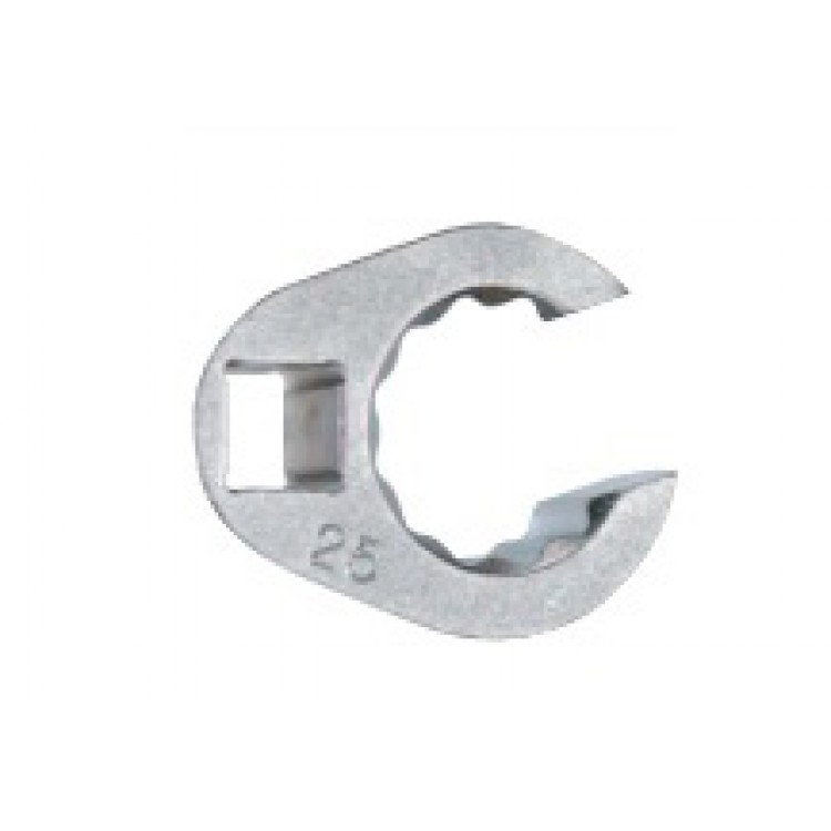

Не нужен спец ключ чтобы снять их!!! То примха моя можна сказати.
Затягивать - да:
1. Динамкой. Неужели не у кого попросить на час?
2. т.к. Динамка с "квадратиком", понадобится то, что на фото ниже.
Не пойму, добло больше всех машин, чем любых других пирожков. Как так? Тем более на западной...
Именно на форсунках с этого мотора тебе поменяют распылители на ЛЮБОМ ГОВНОКРАЗОКАМАЗОсервисе. Я на таком же делал. Там только механическими ребята занимаются, рядные ТНВД, все такое

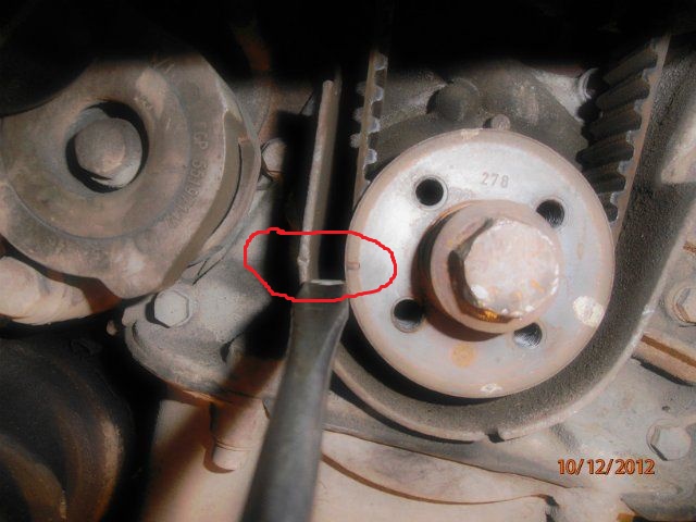

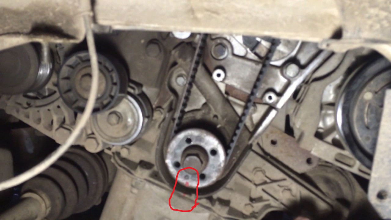

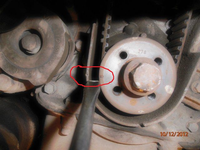

Что скажешь про метки?
вот так у меня метка на КВ стоит...
 Просмотрено:  416 раз(а)
В интернете есть видео где утверждают что метка доблжка быть так,хз...
 Просмотрено:  398 раз(а)
Leha-Zelenij
Зарегистрирован: 05.08.2014
Сообщения: 1218
СообщениеДобавлено: Пн Мар 26, 2018 10:06    Заголовок сообщения: Ответить с цитатой
Ты ж читал мануал?! По фото №2 там ясно написано "Это соответствует примерному расположению 1 поршня в ВМТ". А далее крутить до установки приспособления=кондуктора.
На самом деле должно быть как на фото №1. Так что у тебя всё правильно. У меня по кондуктору смещение от метки где-то на ее ширину (ок. 2мм) в +. Но это меньше хода на "1 зуб". Так что всё ок.
