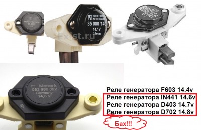

СообщениеДобавлено: Пн Мар 12, 2018 08:46    Заголовок сообщения: Ответить с цитатой
Одне питання.
Навіщо? виробник таке витворяе. Wink
 Просмотрено:  268 раз(а)
Марк Твен
Сообщения: 17306
СообщениеДобавлено: Пн Мар 12, 2018 08:59    Заголовок сообщения: Ответить с цитатой
Respekt
Вообще, зачем толочь воду сразу в двух темах об одном и том же? Фтарое- давайте говорить отдельно об обычных АКБ и кальциевых, т.к. путаница в режимах заряда/разряда будет бесконечна, как и этот базар ни о чем.

Qstas писал(а):
Одне питання.
Ну малалі... Може, у когось АКБ в 10 метрах від генератора... Very Happy
Вот ісчо бил случай.
Знайомий жив на третьому поверсі. Періодично заряджав АКБ прямо на машині. Для цього кидав 10-метрові кінці з "зарядного". Якось питає мене, чому на виході зарядного 14,5 В, а акум заряджається лише до 13,8 В. Ну, порадив йому виносити ЗП до машини і використовувати проводи 1 м. Зразу всьо наладілось... Wink
