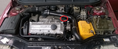

Может кто подскажет что за датчик и куда его подключать:
на впускном коллекторе, слева, 1.9 тд двигатель
 Просмотрено:  510 раз(а)
Сообщения: 25290
СообщениеДобавлено: Сб Апр 21, 2018 20:26    Заголовок сообщения: Ответить с цитатой
Что значит "куда"? В проводку, должна быть на него фишка.

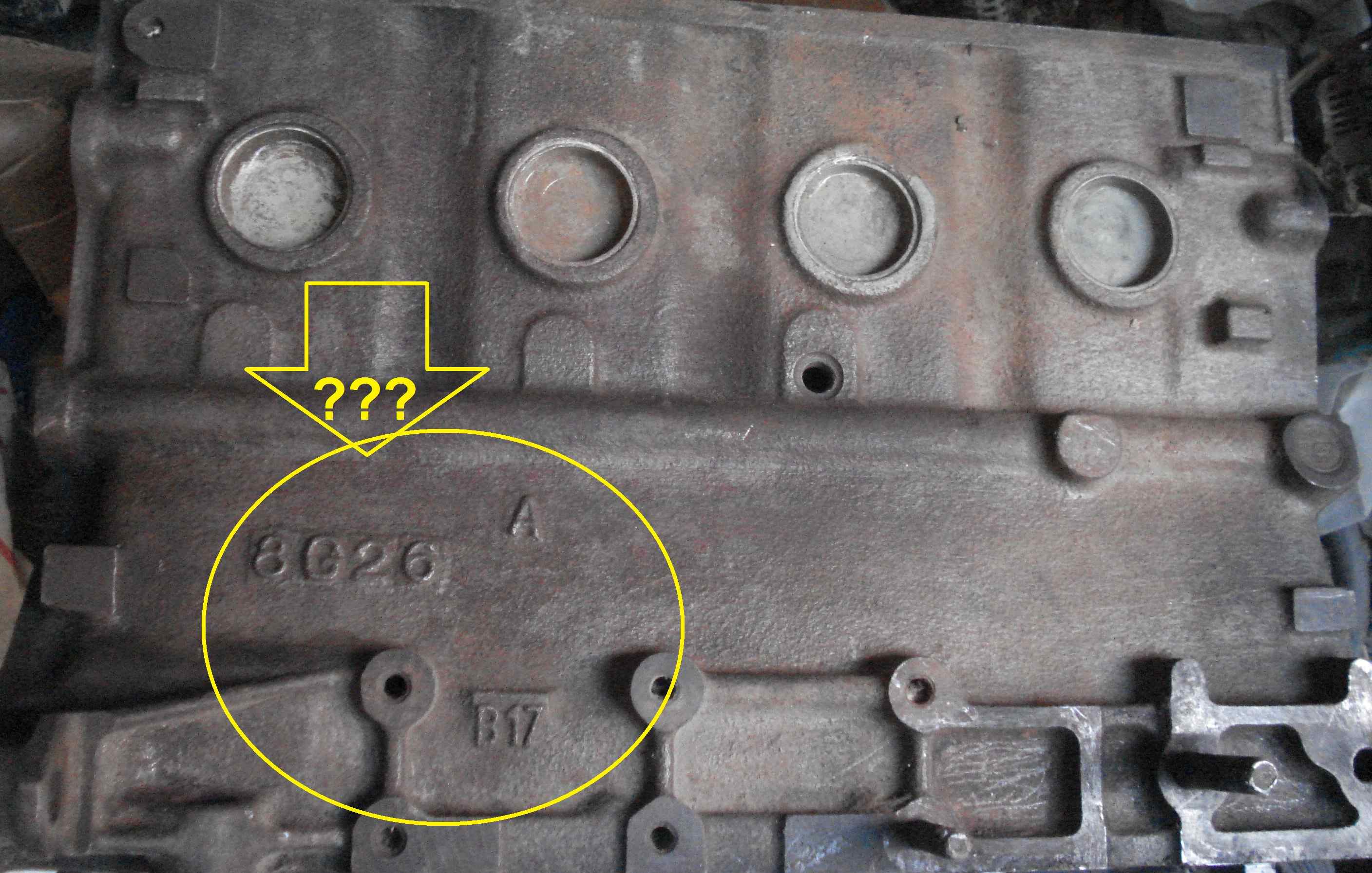

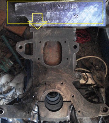

Подскажите где посмотреть на Темпре буквенную абревиатуру двигателя?
Сообщения: 25290
СообщениеДобавлено: Чт Май 03, 2018 08:36    Заголовок сообщения: Ответить с цитатой
Если на Темпре, то смотри на табличку алюминиевую, справа на телевизоре.
Если на моторе, то в зависимости от мотора Smile

СообщениеДобавлено: Чт Май 03, 2018 09:33    Заголовок сообщения: Ответить с цитатой
На блоке сразу после головы ниже вакуума. Wink

Ниже вакуума и термостата заводской номер двиг. и марка.(фото №666Б01)
(на таких двиг. в другом месте не встречалось)
На блоке под выпускным коллектором букавки и цихерки шо означают чесслово не знаю Embarassed (фото № 44)

legolviv
На фото датчик избыточного наддува турбины, срабатывает просто замыкаясь после определенного давления. Обычно две отдельные фишки (одиночные), если не изменяет память одна - масса, вторая на лампочку приборки.
Сообщения: 25290
СообщениеДобавлено: Чт Май 03, 2018 14:52    Заголовок сообщения: Ответить с цитатой
Qstas
На моторах 1.4-1.6 вообще нема вакуума никакого, с коллектора на тормоза шланг идёт, где искать, под каким вакуумом?
На моторах 1.8-2.0 тип мотора выбит на площадке под выпускным, примерно в районе второго горшка.
