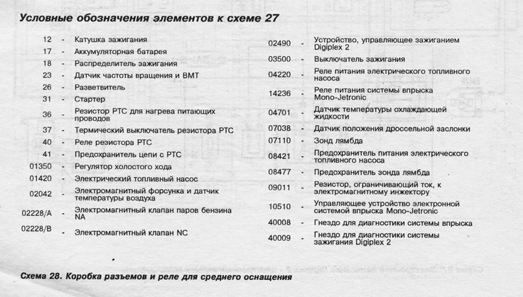

Nick_ua Италофан
Возраст: 47 Знак зодиака:  Зарегистрирован: 19.11.2006 Сообщения: 201 Откуда: Луцьк
Авто: Tempra 1.6 i.e. } Opel Omega MV6
Добавлено: Вт Апр 15, 2008 20:57 Заголовок сообщения: |
У мене теж Темпра, 1991 р, точно з таким самим мотором як у тебе, правда з рідним моноінжектором ну і всім іншим.
Схему ел. блока я вже якось викладав тут, ну але раз треба - то викладу ще раз. Є ще книжечка з Lancia Dedra - там аналогічний мотор. Якщо хочеш - можу скинути на ел. пошту.
221.35 KB |
2492 раз(а) |
547.44 KB |
7419 раз(а) |
