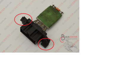

Большое спасибо за подсказку. Нашел этот резистор, открутил саморез, но достать эту хреновину не получилось(( Пробовал по разному, отверткой поддевал, никак не идет, сильно не тянул, боялся обломать. Завтра еще раз попробую, не могу понять, какие там защелки)

СообщениеДобавлено: Чт Мар 29, 2018 22:32    Заголовок сообщения: Ответить с цитатой
Там защелки. Надо одновременно две сжать и сдвинуть резистор в сторону. Очень неудобно!

СообщениеДобавлено: Пт Мар 30, 2018 17:57    Заголовок сообщения: Ответить с цитатой
Да, именно так. После того как снял, разобрался, оказалось там все просто))
В итоге, перегорел этот термопредохранитель, купил новый, 216 градусов 10 ампер. Уже все работает)
