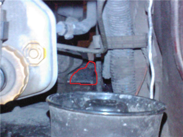

Я вот думаю просто проверить уровень масла, т.к. обнаружил, что оно сочится в одном месте. (Объяснить локализацию трудно, прикрепил фото,обведено красным). Не могу понять, откуда оно там появилось Похоже на сальник штока переключения. Недавно протер это место, теперь там опять свежая пленка и начинает покрываться пылью. Может еще кто обращал внимание, хотя место такое, что случайно трудно заметить. Поделитесь, пожалуйста, своими наблюдениями, а то не охота на сервис...
