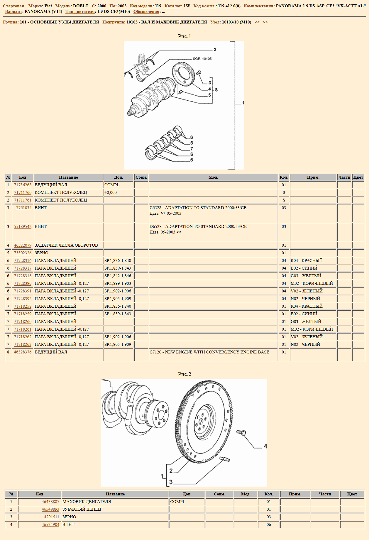

Qstas
Зарегистрирован: 22.03.2007
Сообщения: 8292
Откуда: Хануд
СообщениеДобавлено: Сб Апр 21, 2018 20:56    Заголовок сообщения: Ответить с цитатой
Так для просто пасматреть.(картинка)
А исходя из выше написяного. Ремонт не оправдан.
ТуТ колхоз не проходит.
