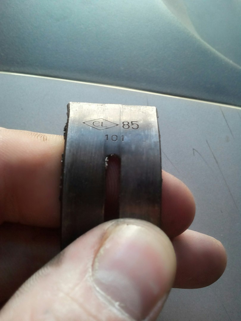

движок уже снят,вкладыши извлек,осталось болт звезды роспредвала открутить(шкивка ремня ГРМ)...

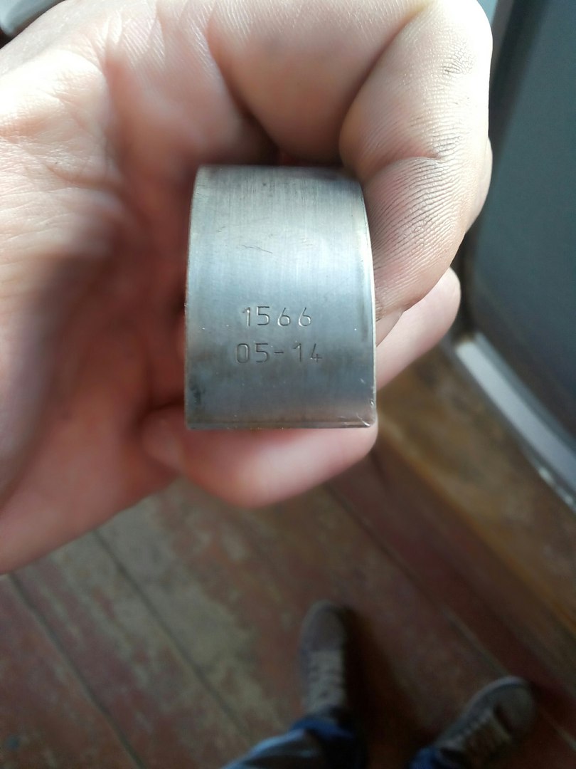

| От так виглядають бугеля корінних,з шатунними проблем нема,навіть потертостей нема,тобто постраждали три корінних шейки! |
