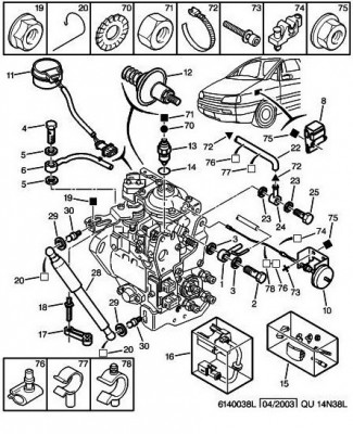

Может это поможет? (без ВИН кода тяжеловато)

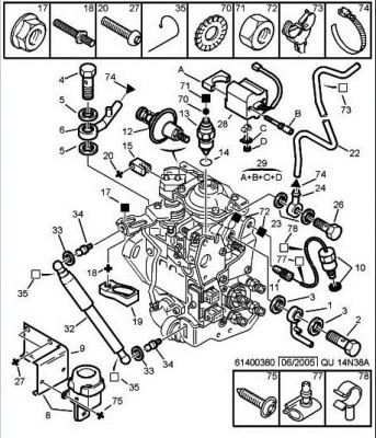

По ТНВД 2 варианта:

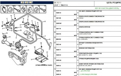

ну с егр вроде понятно .а откуда идёт трубка на турбину?
сами клапана без разницы какой куда?

По клапанам:
№14- 9631929980 МОДИФИКАЦИЯ:D3606
9610545380 МОДИФИКАЦИЯ:C3058
9605621980 МОДИФИКАЦИЯ:D3058
№1- 9610545380
