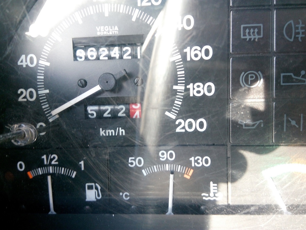

СообщениеДобавлено: Ср Май 02, 2018 09:36    Заголовок сообщения: Ответить с цитатой
Привет.
так вот было на протяжении всего пути (дистанция 320 км), окромя гребаной дороги в Смеле, температура поднялась за 100 - вентилятор включался...
