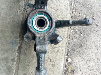

Всем доброго дня!Подскажите пожалуйста кто знает поворотные кулаки с Дедры 1.6 от 1.8 только посадочным под подшипник отличается,или еще какие то конструктивные отличия имеются?
| судя по размеру подшипника это с 1.6 c 1.8 такая же? |

у поворотных кулаков есть три момента:
1. подшипник.
2. палец шаровой.
3. крепление суппорта.
по 1.8-1.9-2.0-2.0Т знаю отличия, с 1.6 ни разу не имел дела.

С тех что видел 1.6
Малый - большой подшипник. И ухо под датчик АБС на некоторых
