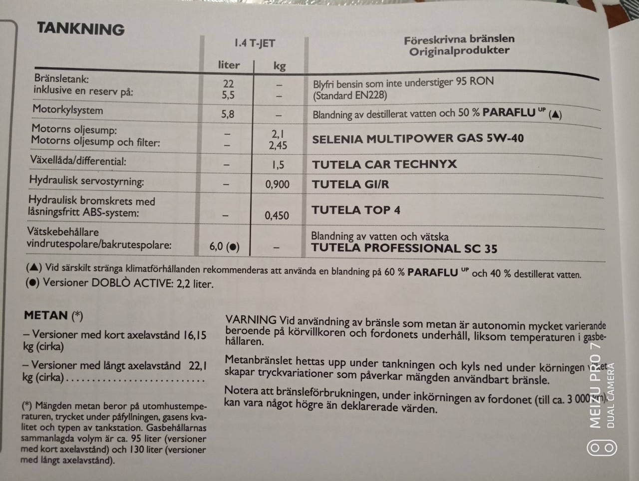

Менял у себя, слил где-то 1,5 литра, сливал через сливную пробку, заливная пробка тоже есть, но первое её не удобно откручивать, второе она не работает по принципу потекло значит уровень. Так как заливается в килограммах. А заливал через датчик включения заднего хода (удобно) Залил две банки по 1л TUTELA CAR TECHNYX 75W85
игорь 19777
Зарегистрирован: 07.03.2014
Сообщения: 567
Откуда: украина
СообщениеДобавлено: Пн Май 07, 2018 23:50    Заголовок сообщения: Ответить с цитатой
Ещё
 Просмотрено:  905 раз(а)
Миха Мир

игорь 19777 писал(а):
Ещё
такой же мануал и у меня,но это первая замена с завода, поэтому врядде на конвеере могли ошибиться,в книге как я понял указано объем масла для бенза 1.4 а ам коробка 5ти ступка... вобщем хз(
игорь 19777
Сообщения: 567
Откуда: украина
СообщениеДобавлено: Вт Май 08, 2018 23:21    Заголовок сообщения: Ответить с цитатой
Ещё
Нет коробка 6 ступка а количество масла в килограммах
