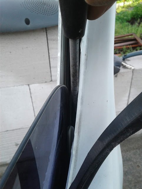

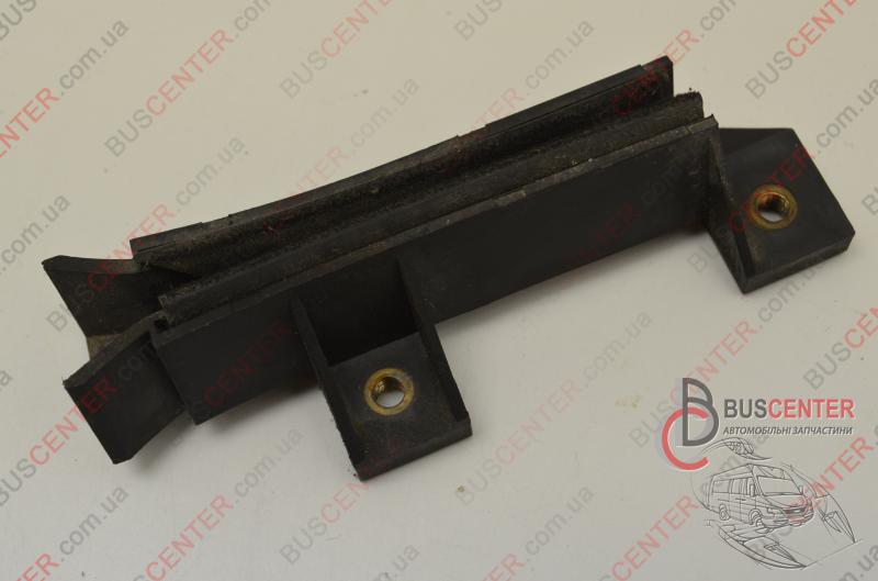

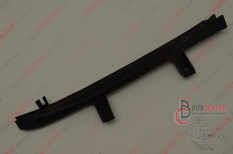

Народ, подскажите по стеклоподъемнику. Правая дверь.
Стекло опускается и поднимается где-то до середины нормально. Если опущу ниже, то при подъеме из паза выскакивает белая направляющая, т.к. этот черный пластиковый профиль, в котором она ездит, отломан, . происходит щелчек, и направляющая выскакивает и стекло закашивает.
Так вот, я не пойму, ее можно заменить, или она вклеена в дверь? Нашел в продаже направляющие на правую дверь, по фото похоже, что они стоят в самомнизу двери, а у меня сломана направляющая, которая идет аж на самый верх двери. Ее можно снять и заменить?
