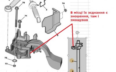

У мене теж була така проблема з першою передачею. Проблема полягає у виробітці куліси на коробці. Де саме не скажу тому, що про це мені сказав майстер. І сказав, що можна реставрувати. Здається, на форумі колись була тема і були поради про реставрацію. Я у себе не робив нічого тому, що вилетіли синхрони 3,4,5 передач (хруст) і дешевше було купити б/в коробку у зборі. Без 3,4,5 їздив з подвійним вижимом.

Дякую allsvy! Так воно і є. Є зношений елемент на коробці + зношені накінечники тросів, от і складається все до купи. Поки що змастив салідолом ті місця...
