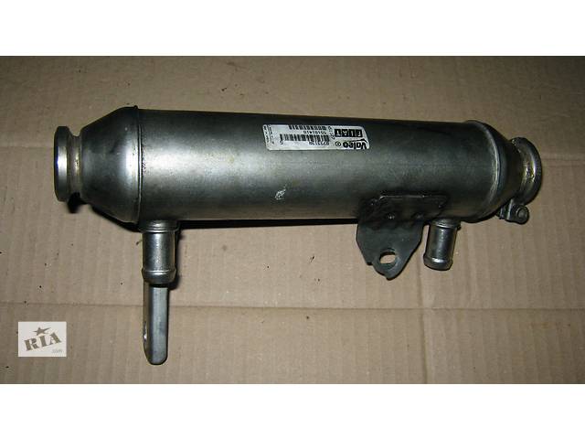

| Ще є теплообмінник який охолоджує вихлопні гази перед клапаном ЕГР

| Krieger писал(а): | | Ще є теплообмінник який охолоджує вихлопні гази перед клапаном ЕГР |
Спасибо, ваше предположение вроде было верным.
Сейчас мне заглушили этот теплообменник, жидкость не течет. Говорят, что можно немного поездить без него. Кто сталкивался с такой ситуацией, чем чревато использование авто без теплообменника?

Добрый день была тоже такая проблема решил самостоятельно в течении часа подтекал теплообменик так я его выбросил вообще там где газы идут заглушил перед ним и после него перед клапаном егр, кусочек металопластиковой трубы вместо него для жидкости так ежу уже 4 года

Как мне сказали, это негативно повлияет на турбину.
Вот и я думаю, поездить пока так или срочно ставить новый теплообменник!!??
