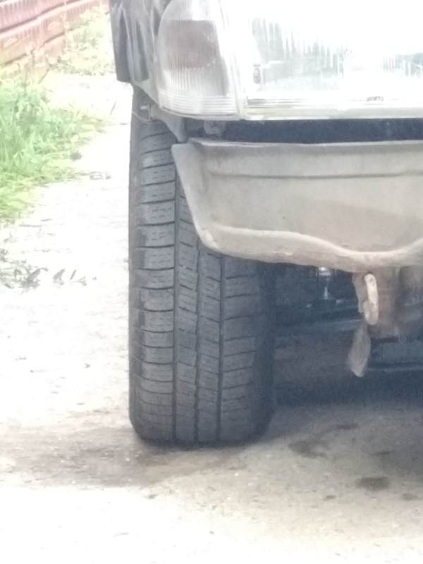

Добрый вечер. Поменял на Fiat Croma 2.0ie подрамник, шрусы. После того как поставил автомобиль на колеса получил интересную картину (фото прилагаю), колеса завалены... В чем может быть причина? не мог ли я перепутать шрусы местами (левый с правым), есть ли разница в их длине???

А что показал стенд развальный? Какие углы в итоге? Покажи распечатку.
И замеры подрамников, пожалуйста, тоже напиши.

На станцию не ездил. У меня главный вопрос сейчас, одинаковы ли по длине шрусы на фиат крома, есть ли разница левый\правый, может действительно перепутал....

Разницы нет. Возможно, нужно глянуть на толщину шайб, которые ставил при установке рычагов. Судя по фото-рычаги далековато отошли от подрамника в месте их крепления.

Стакани завалені.
У мене аналогічно поплили. В результаті традиційно розпиляв вуха стійки.

Тогда вопрос- а как стояли колеса до замены подрамника?
...если крайние точки крепления - опора в стакане и шаровая опора?
Ясен пень что шаровая и стакан, но шаровая сидит на рычаге, а его положение можно сместиь шайбами...

Я уже писал выше- шрузы тут ни причем. Вчера не поленился и спустился в яму посмотреть что там и как. Так вот, если отбросить варианты с севшими стаканами и корявым подрамником(х.з. как), то завал можно запросто организовать шайбами в месте крепления переднего сайлентблока (маленькой конфетки)к подрамнику.Там еще кроме шайб стоят такие себе проставки+шайбы. А шрузы, повторюсь-ни причем. И повторю вопрос топику-что было до замены подрамника, это многое прояснит.

До замены подрамник был прогнут с правой стороны и вареный в 5 местах))) Но вроди бы все было ровно (относительно). А могут на это повлиять опорные подшипники, если стойка на них немного люфтит? С чего можно втулить опорники, ибо оригинальных найти не могу в продаже.
