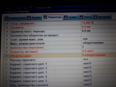

ЭлектроМеханиК
Зарегистрирован: 09.05.2018
Сообщения: 334
Авто: ГАЗ-21 и Дублон 1,9 дизель Мультиджет 105 коней. 223 карета
СообщениеДобавлено: Сб Июн 16, 2018 19:44    Заголовок сообщения: Ответить с цитатой
Вот, проехал 250 км после покупки, а как был 0 так и осталси.... Sad
А на панели прибора там 250 приплюсовало исправно.
Не расстраивайся. У меня тоже разные показания. Года 4 назад было 32000км. Неделю назад смотрел, то показывает 3000км с копейуами.На приборке и в компе на приборке одинаково 165000 км. Кстати, разные версии програм могут показывать совсем не одинаковые результаты. Very Happy
ну так якшо ручками виправити? Там є можливість в більшу сторону мотать. Це ж крутяк, якшо 0 в компі. При продажі на панелі змотаєш, а в компі вирівняєш ручками пробіг і красота. А от якшо на панелі змотано, а в компі більше, вже пальоно ))))
от в компі можна одмотать, якшо випаять мікру і прошить саму. Значить хтось паяв-ковиряв вже. А на панелі мотають просто підключившись. Це вже трабл. Так шо де 150 тисяч, може вже реально 250 обнулили?
