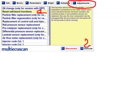

Levalexzz,ostap писал(а):
Доброго времени суток всем. Подключил круиз, впаял лампочку в приборку,но никакой реакции на кнопки, на скорости тоже, и лампочка ни разу не включалась. подключал по схеме на контакты 38,56,77,78. У меня в голове пока два варианта, либо другая распиновка(53,55,56,57), или нужно активировать круиз, но где то читал на форуме (если правильно понял)что для 223 кузова активировать нельзя, и как узнать правильную распиновку?Авто Fiat Doblo 1,9 MultiJet 2006. Кто то активировал круиз на таком же авто? Нужен совет по активации, можно самому или на сервисе? каким софтом? какой провод нужен? может какие еще нюансы. Заранее спасибо за помощь
выполните Reset self-learnt functions -и вам будите счастья !
п.с. для 16cf4 ecu 38,56,77,78 а
15cf распиновка(53,55,56,57)

ostap
Зарегистрирован: 22.01.2017
Сообщения: 9
Авто: doblo
СообщениеДобавлено: Пт Июл 06, 2018 23:50    Заголовок сообщения: Ответить с цитатой
Доброго вечору!!! Здається робив Reset self-learnt functions не помогло...(але попробую ще раз) замовив AVDI але він тільки для 15cf, і всіх marelli і в тому числі 1.3 (а я тільки мотор поміняв)

Все то же самое: Fiat Doblo 1,9 MultiJet 2008 (120), блок 16cf4 (223), Reset self-learnt functions-сделал, активации я так понял с вышенаписаных сообщений-не надо. Светодиод- впаял, контакт на педали сцепленя-замыкается, Провода 38,56,77,78 прозвонил от блока до рычага КК , монтаж-правильный! КК-Не работает! Куда копать? Дайте плиз подсказку с однотипным ЭБУ, танцы с бубоном почти пол годы. Хелп ми!) Жаль, что нельзя писать в личку (нуно 10постов), проблеммы можно-бы решать намного быстрей! Вайбер +380666074445

Нет, круиз никак не запускается, сегодня пытался еще раз сделать, но все безуспешно, подключился через мультискан, сбил настройки, тоже не помогло. проверил "лягушки" тормоза и сцепления, они работают правильно, в мультискане тоже отображается когда нажимаю на педали.
Разгонялся на разных передачах, никаких действий,уже не знаю куда копать... блок 16cf4 ecu контакты подключал к 38,56,77,78
